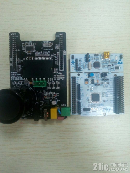

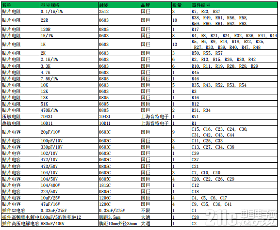

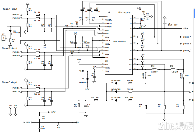

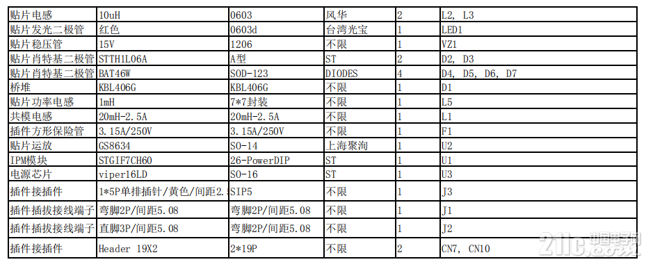

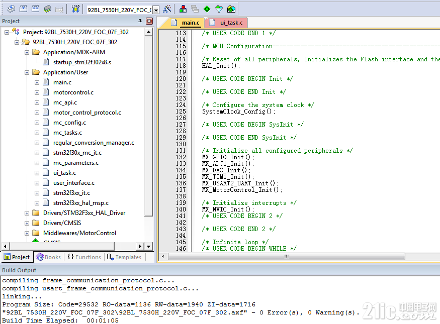

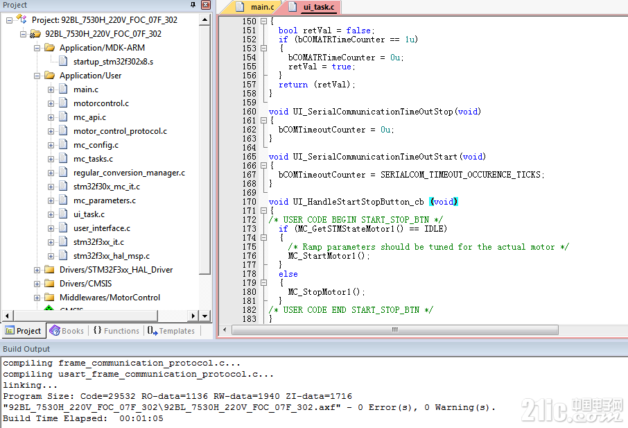

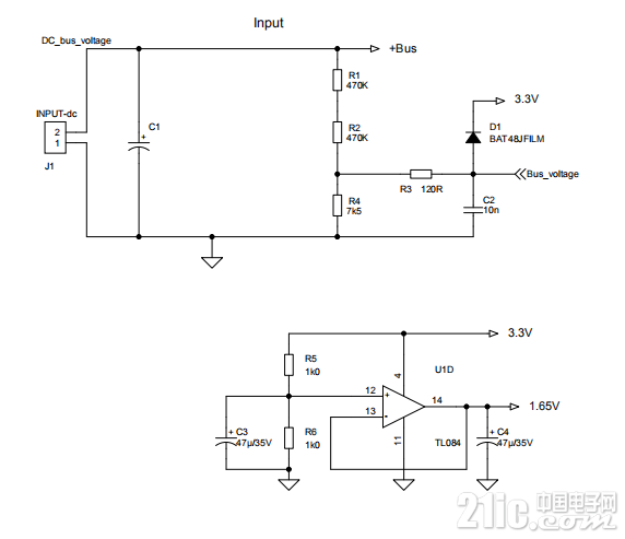

自制STEVAL-IPM05F 3Sh板:FOC电机控制400V/8A 无感/有感霍尔/有感编码器等参考程序/原理图/BOM表等开源分享
(原理图说明:2.2uH电感实际使用1mH)
代码:用KEIL MDK打开
(高压参考代码)92BL_7530H_220V_FOC_07F_302.rar
10.09 MB, 下载次数: 417
IPM05F-DG(BOM表).pdf
52.48 KB, 下载次数: 120
