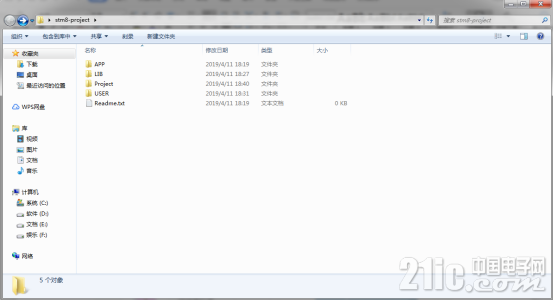

1.新建一个文件夹,本例子命名为stm8-project,新建五个子文件夹,分别命名为ProjectAPPReadmeUSERLIB

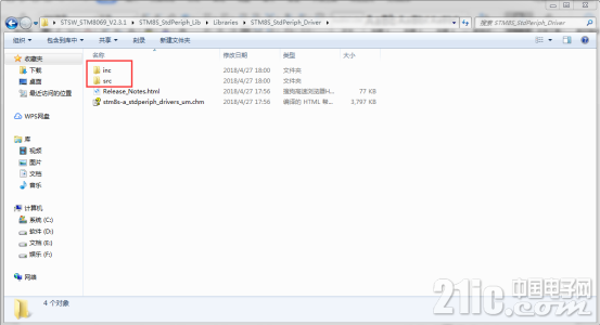

3.从库函数例程以下目录拷贝文件,inc和src两个文件夹以及内容至LIB目录,将固件库STSW_STM8069_V2.3.1\STM8S_StdPeriph_Lib\Libraries\STM8S_StdPeriph_Driver\ 下的inc与src 拷贝到新建的LIB文件夹下。

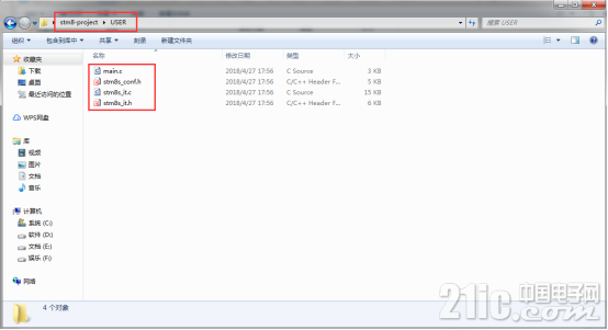

 楼主| gaoke231 发表于 2019-4-11 19:44 | 显示全部楼层
4.将固件库工程下的main.c、stm8s_conf.h、stm8s_it.c 、stm8s_it.h到USER目录,即将
STSW_STM8069_V2.3.1\STM8S_StdPeriph_Lib\Project\STM8S_StdPeriph_Template目录下的
main.c、stm8s_conf.h、stm8s_it.c 、stm8s_it.h 的文件拷贝到新建的USER文件下。

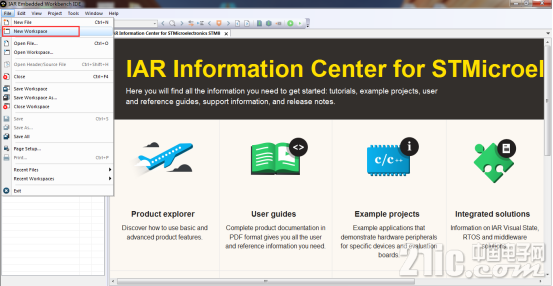

5.打开IAR,新建一个工作空间
 楼主| gaoke231 发表于 2019-4-11 19:45 | 显示全部楼层

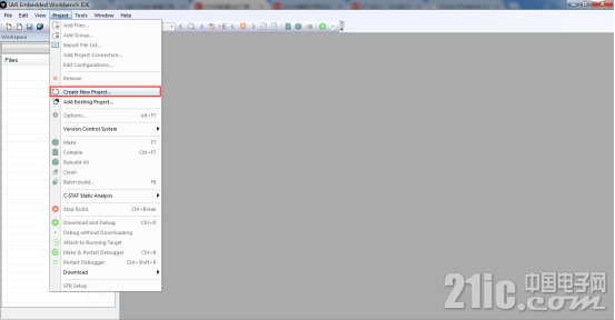

6.在工作空间中新建一个工程
 楼主| gaoke231 发表于 2019-4-11 19:46 | 显示全部楼层

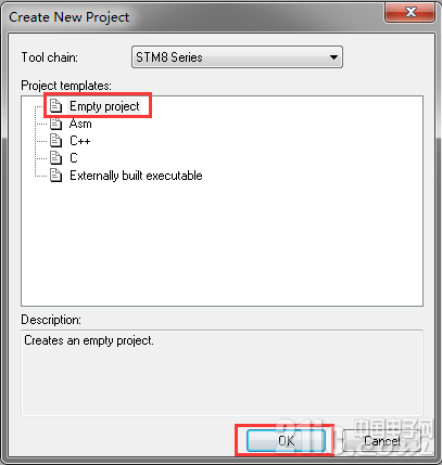

7.选择工程的类型,这里我们选择为“Empty project”空的工程。

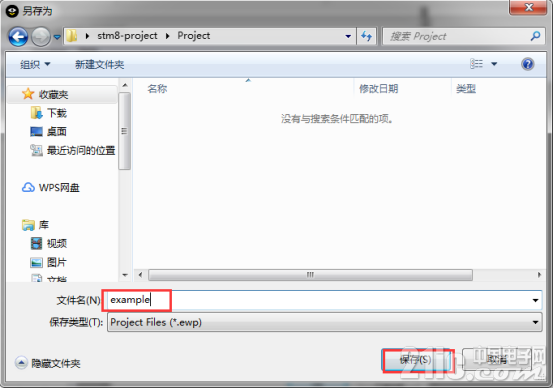

8.工程另存为example,保存在前面新建的stm8-project文件下的Project文件夹下:

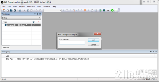

9.右击工程名称,添加分组:
 楼主| gaoke231 发表于 2019-4-11 19:48 | 显示全部楼层

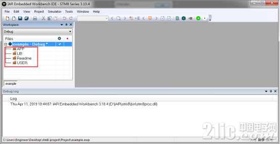

10.依次添加 USER、LIB、APP、Readme四个分组

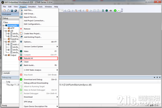

11.往新建的分组添加对应的文件,如下图所示,APP分组暂时不添加文件,LIB分组可以将  src文件下的外设都添加进来,这里只添加两个作为演示。
 楼主| gaoke231 发表于 2019-4-11 19:49 | 显示全部楼层

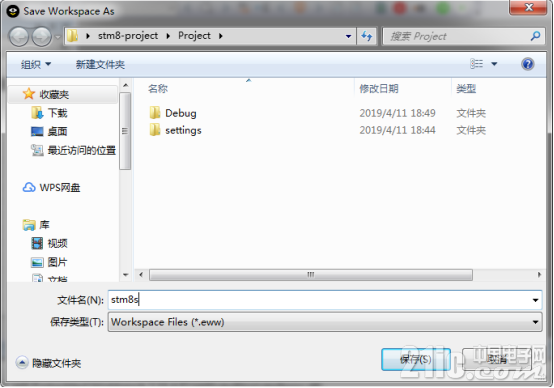

12.编译文件另存为stm8s.eww,存在前面新建的stm8-project/Project目录下:

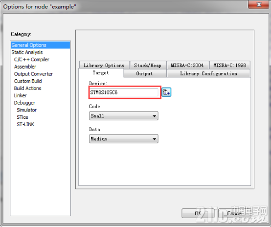

13.右击工程名称,选择options,选择General options选项下的Target 选择芯片型号为STM8S105C6

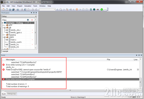

14.肯定会出现错误,我们还没有添加头文件路径。
 楼主| gaoke231 发表于 2019-4-11 19:50 | 显示全部楼层
15.右击工程名称,选择options,选择C/C++ compiler选项,定位到Preprocesor下
16.添加头文件路径,依此添加项目文件里面有头文件的路径,这里添加inc文件夹和USER文件夹。

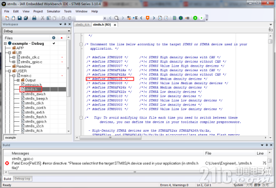

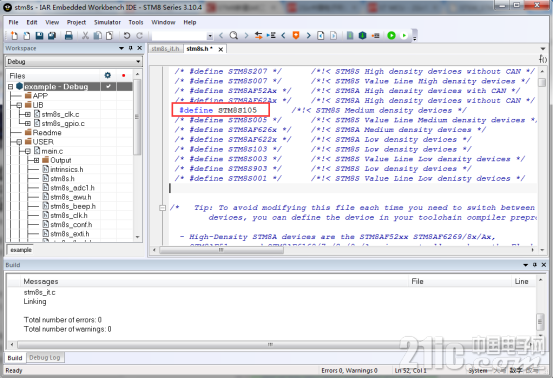

18.找到stm8s.h文件,选择目标cpu,这里以STM8S105为例:
 楼主| gaoke231 发表于 2019-4-11 19:52 | 显示全部楼层
19.添加 #define  STM8S105 将其注释取消。
 楼主| gaoke231 发表于 2019-4-11 19:53 | 显示全部楼层

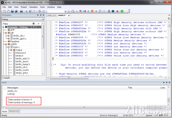

20.再次编译,无错误了。
