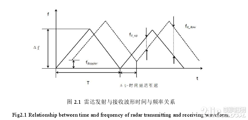

    雷达对目标距离的测量是利用发射波与回波的时间差来计算的。而与目标之间的
相对运动速度是通过多普勒效应来测量的。
    24GHz雷达首先通过射频前端向目标物体发射FMCW(调频连续波),然后接收
被目标物体反射回来的信号。通过调制电压来控制雷达发射的频率。调制信号输入射
频前端的压控振荡器输入端,通常输入三角波或锯齿波。由于锯齿波调制只能测量距
离,而三角波可以同时测量距离和速度[[25]。所以本系统采用三角波对毫米波雷达进行
调制。调频连续波雷达发射信号与接收信号的时间相关曲线如图2.1所示,实线为发射
信号虚线为叠加后的反射信号。

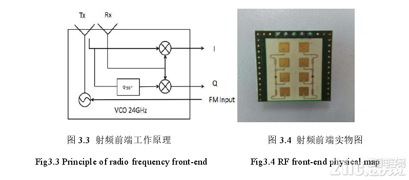

    本文采用的是K-LC2雷达传感器,为24GHz K波段小型I/Q收发器。该传感器的
扫频带宽可达140MHz,输出功率为15dbm EIRP。且非常小巧,传感器尺寸仅为25*25*6
毫米。有着出色的噪声消除能力[}as},其引脚功能说明如表3-10射频前端工作原理如图
3.3所示,压控振荡器根据三角波调制信号相应地产生频率变化的调频连续波;VCO
输出的己调信号一分为二:一部分作为发射信号由发射天线向外发射出去;另一部分
经90度功分器分为同相/正交两路进入混频器,作为解调的本振信号,与接收信号进行
混频,输出两路相位相差90度的差频信号I/Q o IF输出阻抗为50欧姆。毫米波射频前
端的实物图如图3.40

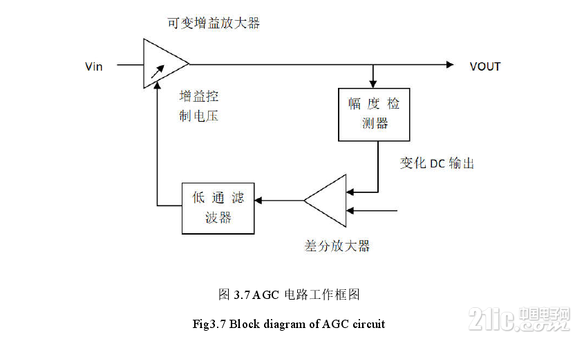

    自动增益控制可以在给定的输入信号变化范围内保持输出信号幅度稳定,它是一
个自适应反馈系统,这里输出信号被反馈回了输入端来控制增益,确保在给定动态范
围内输出信号的幅度稳定,本质上而言是一个反馈系统。由于无线电信号传播效应和
目标物距离等原因,接收机接收到的信号会在一个宽范围内变化,而系统不允许接收
机的信号也同时以同样的方式发生变化,这就是AGC电路发挥作用的应用场合之一。
    图3.7所示为AGC电路的工作原理框图,输入信号首先被加到可变增益放大器,
可变增益放大器的输出被加到反馈环路中的幅度检测电路,幅度检测电路的功能是转
变来自可变增益放大器的输出信号为一个可以反映输入信号幅度的DC信号。
