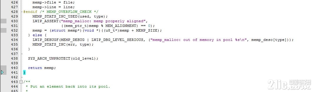

我用STM32F767写了个网口通信程序,TCP协议。
用的开发板例程。可是上位机和下位机连不上。
我仿真调试,发现如图:
在申请内存那个地方,再单步执行,就出错了。
请高手指教,谢谢!
john_lee 发表于 2019-4-24 14:33 | 显示全部楼层
分配了内存后,要先检查一下指针是不是0,是0表示内存不足,分配失败。

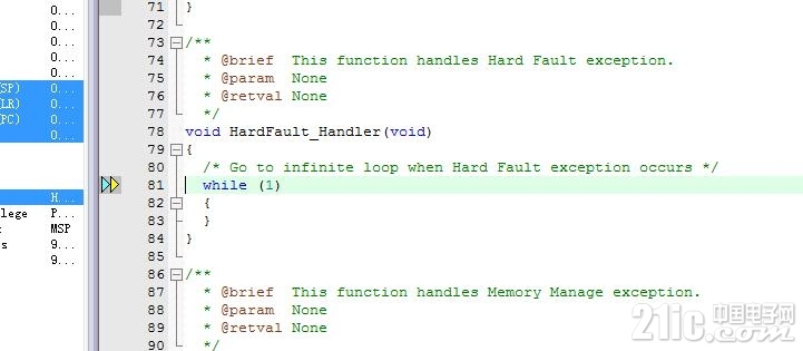

 楼主| Cjy_JDxy 发表于 2019-4-24 15:42 | 显示全部楼层
谢谢!指针不是0.

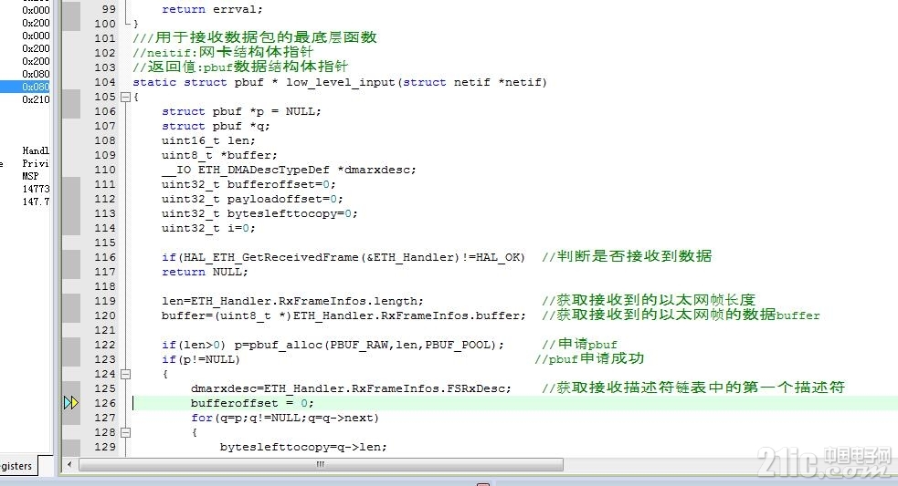

 楼主| Cjy_JDxy 发表于 2019-4-24 16:28 | 显示全部楼层
我单步调试,进到pbuf_alloc这个函数里,出来,没问题。可是莫名其妙进入另一个函数,
又出来,又进入另一个函数,倒来倒去,
然后又回到pbuf_alloc,感觉在这儿死循环了。
john_lee 发表于 2019-4-24 16:45 | 显示全部楼层
ETH_IRQHandler是以太网外设中断服务函数,你的情况应该是接收到了以太网帧,就会调用lwip的接口函数low_level_input。
low_level_input会调用pbuf_alloc分配pbuf来装载接收到的以太网帧数据。
