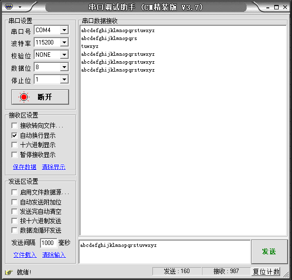

应该如6楼所说的情况,当你判断USART_FLAG_TXE时数据只是被转移到移位寄存器里,并没有发送或完全发送,你又将下一个数据写进去,造成前一个数据的丢失,所以你应该改为判断USART_FLAG_TC位,查询法可改为 while (1) { while (USART_GetFlagStatus(USART1,USART_FLAG_RXNE) == RESET); i = USART_ReceiveData(USART1); while (USART_GetFlagStatus(USART1,USART_FLAG_TC) == RESET); USART_SendData(USART1, i); } 测试结果 [img] UART POLL.png [/img]

to xflyan:按你说的改了,居然还是不行!!!!????难道我的USART初始化有问题?初始化的程序我没改过,是开发板自带的。
 楼主| dy452876 发表于 2011-10-25 19:07 | 显示全部楼层
如下图:

香水城 发表于 2011-10-25 21:54 | 显示全部楼层
直接用示波器看看。
另外,不要太相信串口调试助手,本论坛中已经多次有人说串口有问题,最后发现换掉串口调试助手之后,问题解决了。
