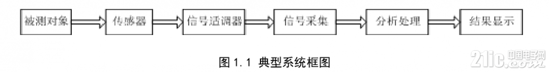

    机械振动测试的核心内容是对所研究对象的位移、速度、加速度以及激振力等信号
进行测量,对动态信号进行时域和频域的分析。为了获得被测对象的振动状态参数,可
以对系统进行激振实验,拾取被测对象的响应信号,再进一步分析处理。典型的振动测
试系统框图如图1.1所示。

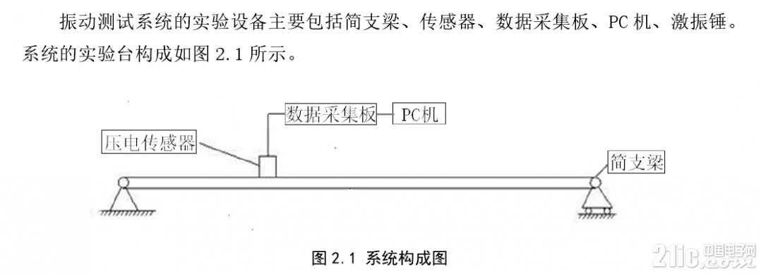

    振动测试系统的工作原理为:对简支梁施加一个瞬态激振力后,简支梁产生受迫振
动被加速度传感器识别,系统将传感器输出的电流值信号(DC4mA-20mA)经信号调理电
路转换成电压(DCO. 4V-2V信号,然后将调理后的电压信号送给处理器内部AD转换模
块进行数值转换,通过DMA模块和USB模块将数据储存在发送缓冲区中,传输到上位机
处理分析,上位机利用虚拟仪器LabV工EW软件和N工一V工SA软件进行数据的实时接收,对
简支梁的振动频率进行分析,测试的频率范围是在OHz到500Hz之间。
    振动测试系统的总体结构主要包括四大部分:
      (1>数据采集部分:压电加速度传感器采集到简支梁的振动信号,通过调理电路
将电流值进行电压的变换、放大、滤波以及单位转换等变换;
      (2>数据转换部分:将调理后的信号值,进行处理器的AD转换,等待数据传输。
      (3)数据传输部分:将AD转换后储存在DMA中的数据,不断通过USB打包传给上
位机,通过配置USB2. 0协议,系统自动进行数据传输校验,使传输简单、稳定。
      (4)数据分析部分:上位机不断地接收实时数据,将有振动波形的一段数据单独
分析,显示出实时的波形,分析出振动的多阶频率。

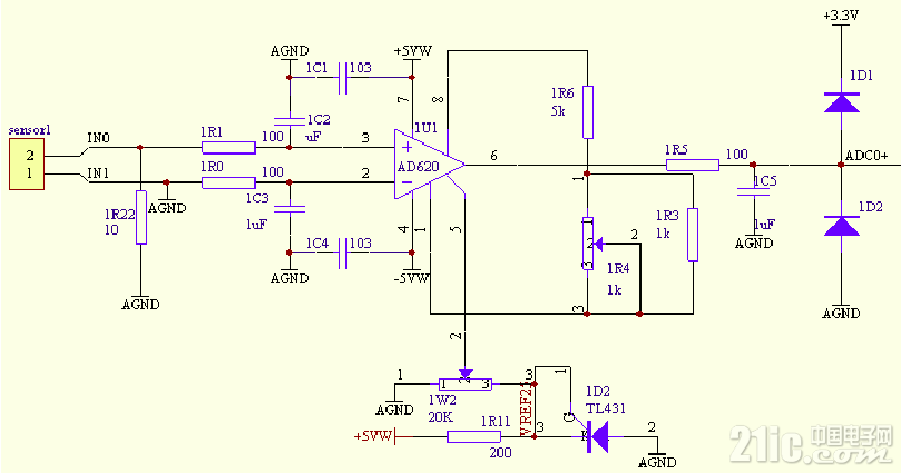

    STM32F103RBT6系列微处理器所带的2个18通道12位ADC转换频率最高可达1MHz,
每个通道的采样间隔时间均可独立编程设置,在通道转换期间,ADC产生DMA请求,使
DMA来传输ADC转换值,提高了数据传输的效率。由于芯片自身的AD转换精度可以满足
采集要求,节省了AD转换电路,只需外加信号调理电路既可把传感器的电流值转换成
放大的电压值,利用AD620高效性和准确性来简化了信号调理电路,每一路的信号调理
电路如图3. 2所示。
 楼主| 東南博士 发表于 2019-5-5 14:49 | 显示全部楼层
    端子工NO连接传感器输出的接线端,将传感器输出的4mA到20mA信号通过取样电
阻1Rzz转换成0. 04V到0. 2V的电压值,将AD620的1脚和8脚之间的电阻调整到接近
5. 49k }2,利用TL431元器件稳压的特性,设置芯片AD620的5脚的偏置电压为零,就
可以使芯片AD620输入端的电压放大10倍至0. 4V到2V的电压值,由ADCO+端输出给处
理芯片。在微处理器的管脚入口端增加了两个二极管1D,和1D2,可以起到保护处理器端
口的作用。
    信号调理电路中采用了RC串联电路低通滤波形式对信号进行了滤波,由于简支梁
振动的频率在500Hz之内,所以可以滤除高频信号,减少信号的干扰〔14]。电阻1R0,  1R1,
1R5选取100,电容1C2,  1C3,  1C5选取1 u Fo

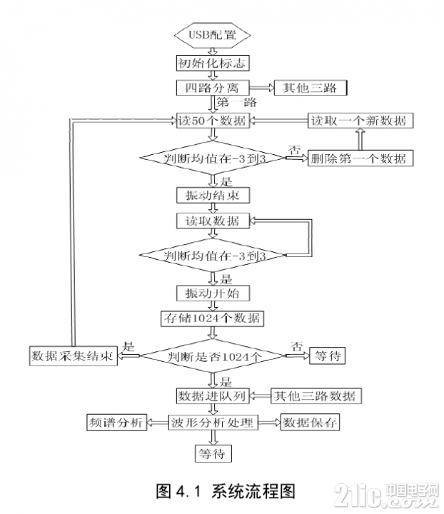

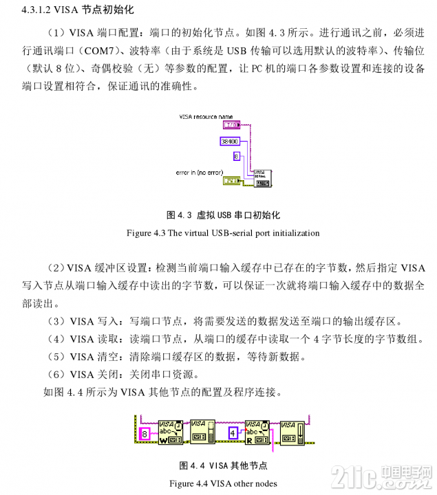

    利用N工一V工sa实现了上位机与下位机的通讯后,上位机时刻对接收的数据进行处理。
振动波形的复现是系统数据处理最基本的要求,这样才能完成后面的频谱分析及其他参
数的分析。无论简支梁有无振动,下位机都是时刻有数据传输给上位机的,上位机接收
振动和非振动的波形数据后,实时显示简支梁的振动状态。
    因为简支梁受外力作用产生的受迫振动是实时的,振动状态只是瞬间存在的,所以
为了更好地分析频谱特性,要将有振动状态时刻的波形抽取出来,在时域图中显示出复
现的波形,在频谱图中显示出多阶固有频率,软件总体设计的系统流程图如上图所示。
 楼主| 東南博士 发表于 2019-5-5 14:54 | 显示全部楼层
 楼主| 東南博士 发表于 2019-5-5 14:55 | 显示全部楼层
 楼主| 東南博士 发表于 2019-5-5 14:57 | 显示全部楼层
 楼主| 東南博士 发表于 2019-5-5 14:58 | 显示全部楼层

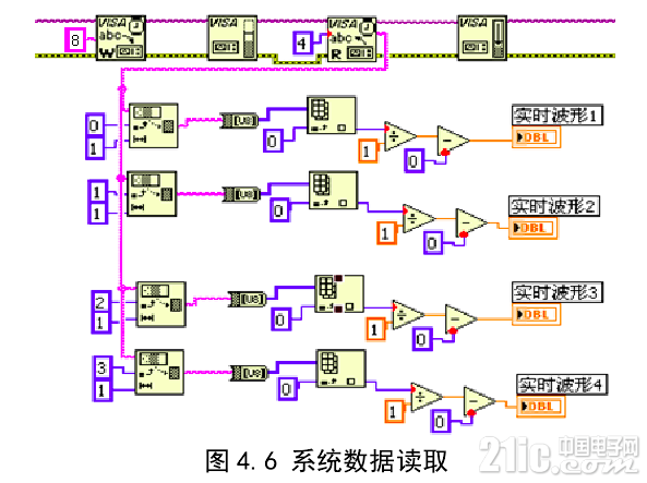

    根据连续系统受迫振动的特点,制定了波形显示的方法,首先需要对波形振动起始
状态和振动结束状态进行判断。
    振动起始状态是简支梁产生受迫振动时刻的状态,如图4. 7所示,在简支梁无振动
状态时,系统采集的数据一直在一3到3之间波动,当突然有大幅度的振动时,数据会超
出这个区间,振动起始标志被置1,说明振动状态开始,系统的每一路开始连续采集1024
个数据,存储在数组中,采集完的四路数据同时进入队列中,在consumer环节中出队
列分析处理。
    振动结束状态是简支梁振动完全消失时刻的状态,如图4. 8所示,系统每一路采集
完1024个数据之后,采集完成标志被置1,然后系统会自动判断振动完成与否,若有连
续50个数据的平均值在一3到3之间,振动结束标志被置1,说明振动状态结束,简支
梁恢复相对静止的状态。
 楼主| 東南博士 发表于 2019-5-5 14:59 | 显示全部楼层
    数据的分析处理部分是在LabVIEW软件内置模块producer-consumer模式基础上,
建立的数据处理分析系统,在producer环节不断的接收下位机采集的波形数据,采集完
成后传给consumer环节进行频谱分析,consumer环节系统框图如图4. 9所示,producer
环节系统框图如图4. 10所示。
