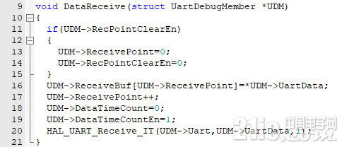

stm32f103c8t6复位后上位机给MCU发送字符串MCU中断接收总是丢失第一个字节(接收到的是0),百思不得其姐。我看很多人都遇到过这个问题,到底哪里出问题了呢?我是用仿真看接收缓冲区的方法断定第一个字节丢失的。

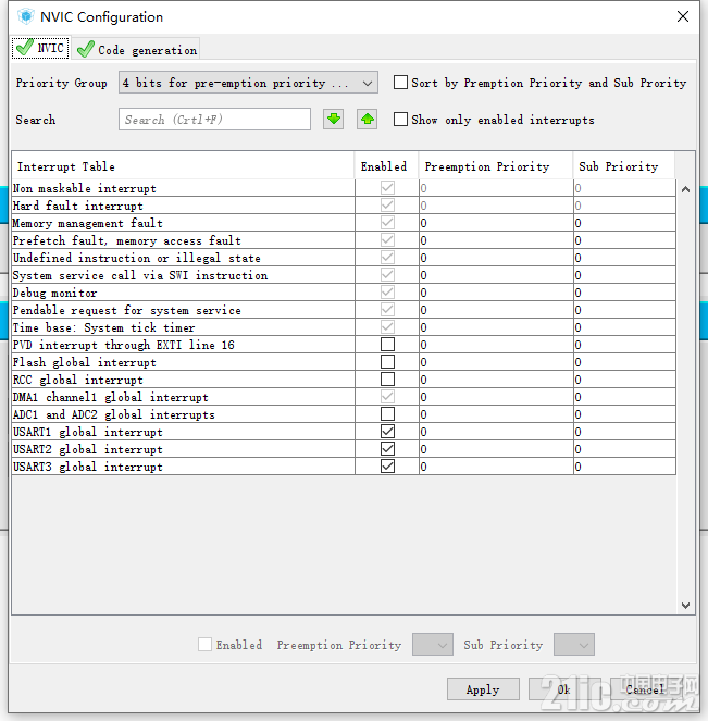

ningling_21 发表于 2019-5-5 17:24 | 显示全部楼层
串口中断优先级提高,或许程序有问题

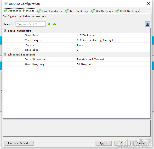

 楼主| qinlu123 发表于 2019-5-6 10:59 | 显示全部楼层

QQ截图20190506100721.png QQ截图20190506100733.png QQ截图20190506100742.png QQ截图20190506100951.png QQ截图20190506100843.png QQ截图20190506101046.png QQ截图20190506101121.png QQ截图20190506101157.png QQ截图20190506105620.png

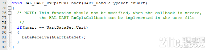

我使用的是HAL库,我自己的代码仅仅是进一次接收中断把数据放进缓冲区
HappyXue 发表于 2019-5-6 11:50 | 显示全部楼层
怎么一会儿是UartDataSet,一会儿是UartVisSco?这是什么关系? 接收串口字符的UDM->UartData指向哪里?
直接把代码附件贴上来。

 楼主| qinlu123 发表于 2019-5-6 13:01 | 显示全部楼层
直 ...
大兄弟真是谢谢你了,你不说我都没看见,就是因为初始化的时候UDM->UartData指错位置了
