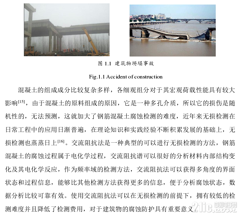

和稳定性需要投入更大的力度[[13]。如图1.1,钢筋混凝土的腐蚀会导致严重的安全
事故,2013年2月1日上午,连霍高速南半幅741+900M处义昌大桥发生的垮塌
事故,坍塌桥面长度达到80米,教训十分惨痛;2012年8月24日早晨,哈尔滨
阳明滩大桥发生垮塌事故,坍塌大梁长度为130米左右,整体坍塌,导致了严重
的后果,影响十分恶劣。上述案例的发生原因均为其建筑材料钢筋混凝土的耐久
性下降,如果可以得到及早的检测和防护,那么这些严重危害人们生命安全和财
产安全的事故也许就不会发生,由此可见,钢筋混凝土的腐蚀会带来一系列严重
的后果,对于钢筋混凝土的腐蚀检测以便提前采取防护措施来对建筑进行维护是
十分必要且具有重大意义的,在精心设计和施工的前提下,在运营期间及时检测
与维护,可以在费用最低的情况下采取防护措施防止腐蚀加剧「‘“]。

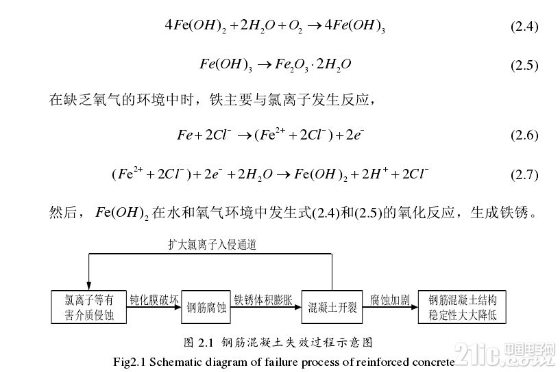

    图2.1为钢筋混凝土失效过程示意图,混凝土的细观结构为多孔结构,空气中
存在的水和二氧化碳发生化学反应,产生的酸性物质与碱性环境发生中和反应,
此时混凝土内部环境变为钢筋容易发生腐蚀的中性环境[27]。碳化过程是比较缓慢,
氯离子导致的钢筋混凝土腐蚀是一种最常见的腐蚀状况。氯离子广泛存在于自然
环境中,在钢筋混凝土的整个制备、使用和服役过程中,氯离子是大量存在的,
整个过程中都会存在氯离子入侵的情况,尤其在有大量氯离子存在的沿海恶劣环
境中。当钢筋混凝土处于上述恶劣环境时,由于混凝土是孔隙结构,大量氯离子
会进入体系内部,逐渐吸附在混凝土内部的钢筋表层,使得钢筋混凝土内部环境
中的PH值快速减小,在中性甚至弱酸性环境中,钢筋表层的钝化膜容易受到损坏
而加速腐蚀,与钝化膜没有遭到严重破坏的部分形成电势差,此时钢筋会发生电
化学腐蚀[}ZS}。铁锈是钢筋腐蚀的产物,其体积是原来的1._5-2倍,会产生30MPa
的膨胀力[29],铁锈是完全丧失钢筋本身力学性能的产物,它会使混凝土内部产生
裂缝而且钢筋的受力面积减小,混凝土的开裂会提供氯离子的侵蚀通道,这样混
凝土内部的钢筋腐蚀程度会日益加剧,铁锈会继续增大混凝土的开裂,使氯离子
入侵更加迅速,上述过程不断重复,钢筋混凝土的整体性能逐渐弱化。钢筋混凝
土腐蚀将导致其力学性能丧失、承重能力下降、严重威肋、建筑物稳定性等不良后
果,因此采取有效措施检a}n」钢筋混凝土腐蚀是十分必要的。
