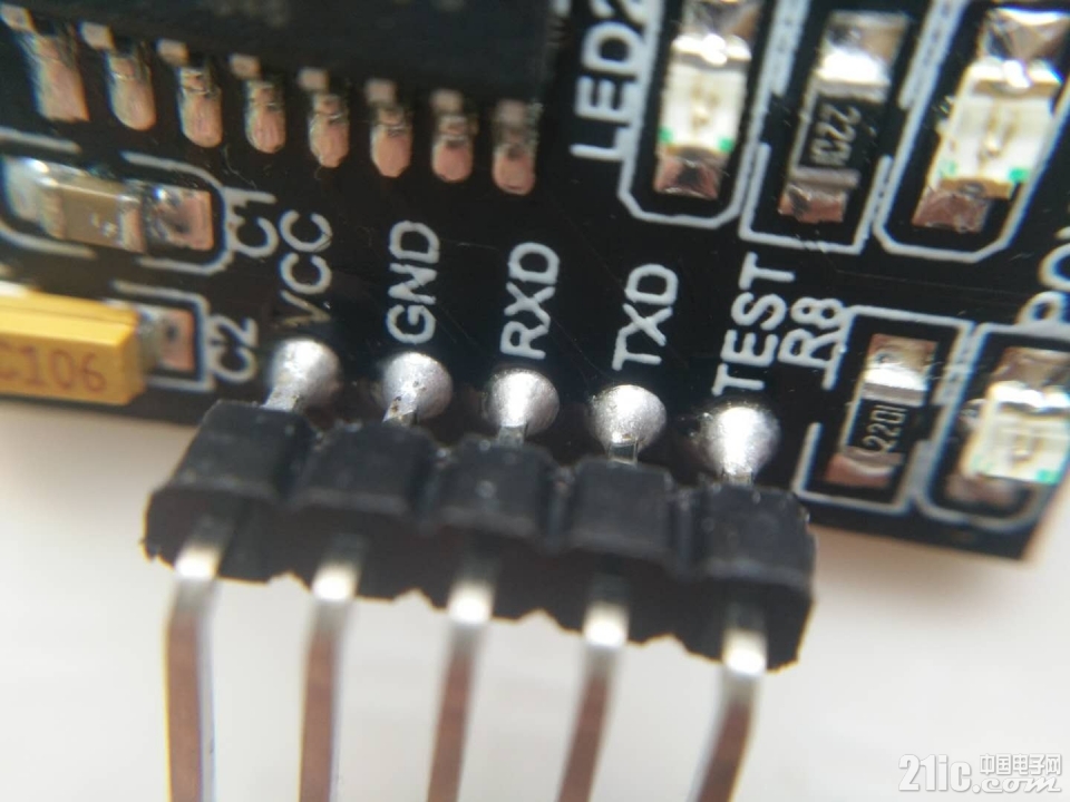

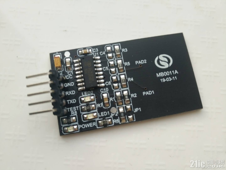

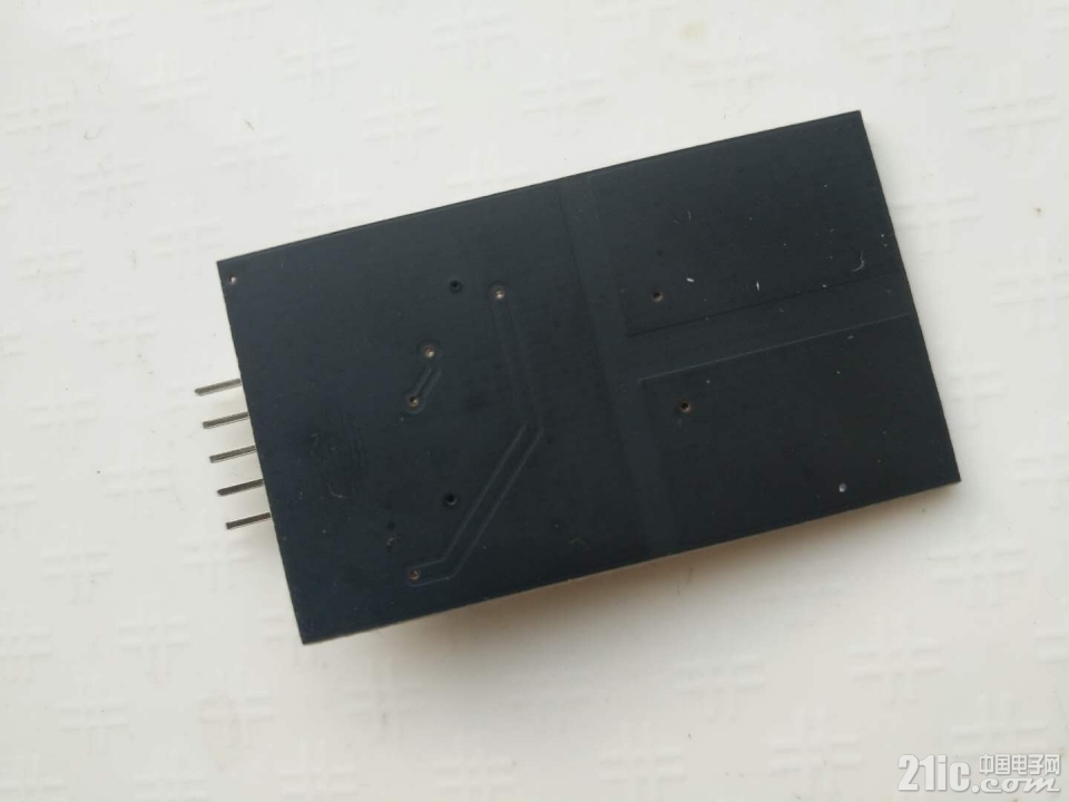

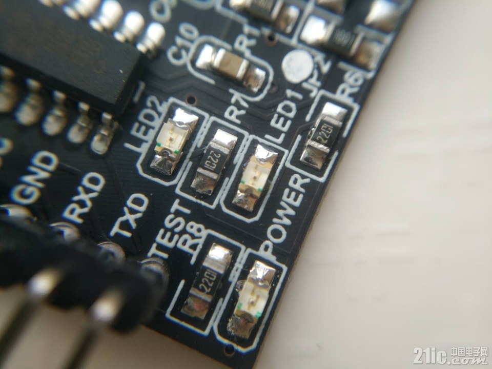

      赛元LB1014隔空水位检测学习评估板有两种工作模式:一种是“UART输出模式”;另一种是“一对一输出模式”,其区别在于“JP2”处“102”电阻的“有”与“无”,本次收到的评估学习板默认“JP2”处已安装有“102”电阻,即处于“UART输出模式”。小板采用亚黑PCB、白色丝印、标识清晰、做工精良、小巧可爱。下面是拍的几张照片,为了方便测试加焊了排针:
1、正、反面;
2、局部特写;

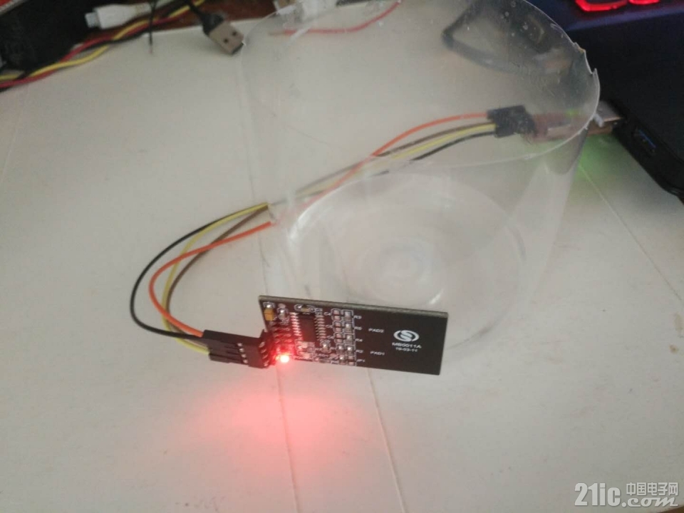

1、设备连接,实验中的USB转串口工具是自制的,带有+5V输出,用在这里很方便;“透明水箱”使用的是半只医用500ml塑料盐水瓶,将学习小板背面用双面胶与“水箱结合”。如下图;

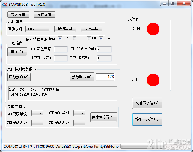

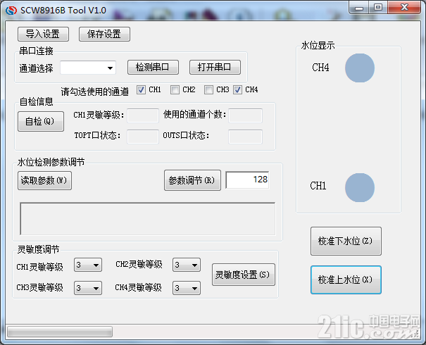

2、打开从官网下载的水位检测上位机软件:SCW8916B Tool,学习小板仅支持两个通道:低水位CH1及高水位CH4,所以在软件中只勾选“CH1”、“CH4”就可以了,在界面右边可以看到“水位显示”栏中“CH4”和“CH1”标识呈现为灰色:

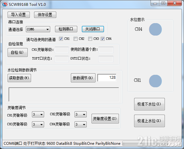

2、这里串口驱动是已经安装好的,直接点击“检测串口”就可以检测到(COM6),再“打开串口”;
3、先进行“自检”,断电后8s内进行操作。从自检信息中可以知道:
TOPT口状态=L 表示只校准下水位;
TOPT口状态=H 表示校准上水位和下水位;
OUTS口状态=L 表示“UART输出模式”;
OUTS口状态=H 表示“一对一输出模式”。
4、读取参数,其中心值为:128,取值范围为:32~240,可以看到读取的参数值为:136,在有效范围内;

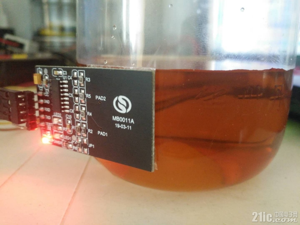

5、校准上、下水位,可以通过软件对上、下水位检测的通道“CH4”、“CH1”的检测灵敏度进行设定,灵敏度等级数越小灵敏度越高,这里按默认值“3”。将“水箱”排空、断电8s后按“校准下水位”对下水位进行校准;然后再将水注入“水箱”直至PCB板子上沿口,为方便观察特意泡了杯茶加了进去。断电8s后按“校准上水位”,完成后可以在右侧水位显示栏看到“CH1”和“CH4”标识均变为了红色,表示高水位及低水位均有水;
6、测试。将“水箱”内水排空,断电重新上电后再往“水箱”内开始注水,当水注至低水位时“CH1”由灰色变为红色;继续注水至高水位时“CH4”由灰色变为红色。再次将“水箱”内的水排空,可以看到高、水位标识“CH4”、“CH1”又变为灰色。
      至此测试实验成功!
