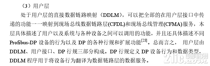

    由于Profibus-DP通信模型只选用OSI模型中的三层:第一层、第二层和用户
层,而没选用其它层,因而重点关注这三层。

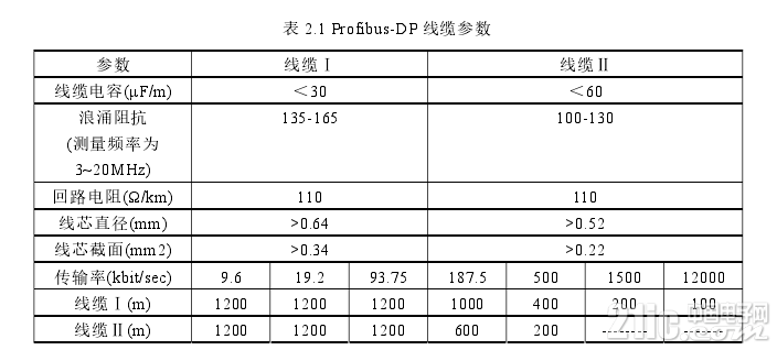

      (1>物理层
    物理层采用EIARS-232, EIARS-422/RS-485等协议,描述了传输介质、物理
连接和接口电气特性。定义了Profibus-DP的传输介质,网络拓扑结构,通讯总线
的接口规范,主站与从站的站点数等。DP信号采用RS-485差分电压的方式进行传
输,短距离传输时,可以使用双绞线作为传输介质。若应用现场有较强的电磁干扰
或者DP信号需要进行远距离传输,可以利用光纤进行信号传输[ys}。传输速率可以
在9. 6} 12K饰s之间选择,每个Profibus-DP从站输入输出数据的最大字节数是244B,
在传输速率为12Kbps时,传输距离能够达到100m,并且能够用中继器延长到l Okm,
可以连接多达127个从站。选择九针D型连接器为电缆接口,D型连接器插座和设
备连接,插头和总线连接,电缆的最大长度与传输速率有关系,在不同的介质、不
同的波长的情况下,传输信号的距离也会不同【1}} o Profibus-DP传输速率因电缆型号
和距离不同而有所差异,Profibus-DP在常规线缆传输速率如表2.1所示。

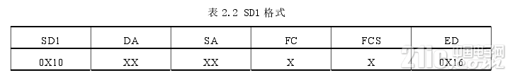

    Profibus-DP有SD1,  SD2, SD3, SD4和SC五种报文帧结构。
    SD1:不含数据域,在对通讯中位于活动状态的站点进行访问时使用该报文。
格式详见表2.2:
