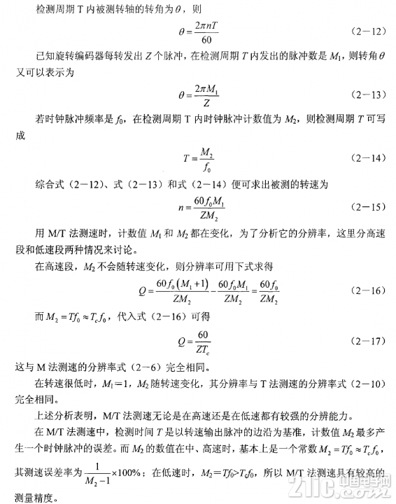

    脉冲频率运算一般运用在对可靠性、显示精度、使用灵活性和成本有一定要求的转
速表中。频率运算方法,可以分为测量频率法(定时计数法)、测量周期法(定数计时
法)和同步计数计时法。测量频率法(定时计数法)在测量上有士1的误差,低速时误
差较大;测量周期法(定数计时法)也有士1个时间单位的误差,在高速时,误差也很
大。同步计数计时法综合了上述两种方法的优点,在整个测量范围都达到了很高的精度,
万分之五以上的测量转速仪表基本都是这种方法。

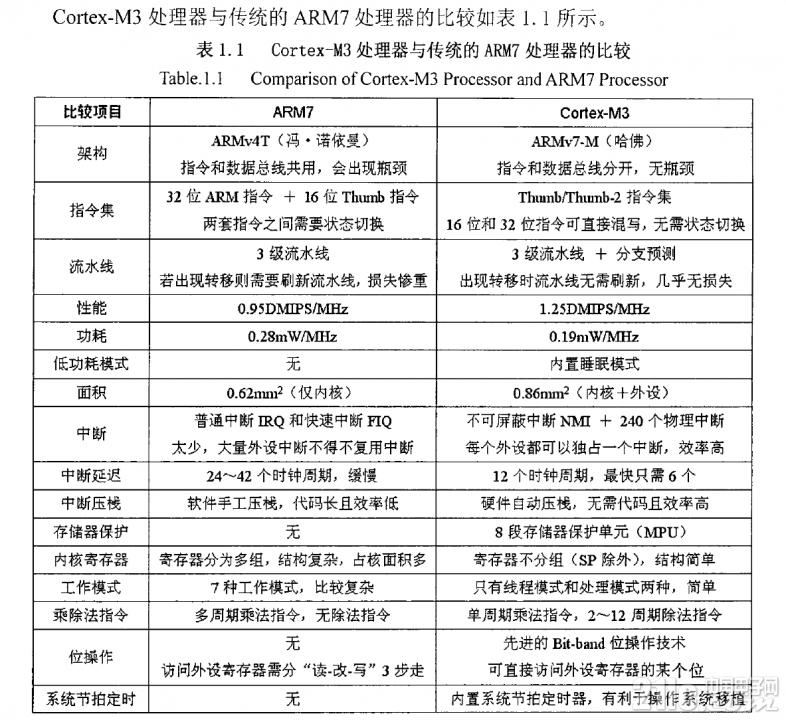

    Cortex-M3是一个32位的微处理器芯片。主要是应用于低成本、管脚数少和低功耗
的场合,并且具有极高的运算能力和极强的中断响应能力。Cortex-M3系统框图如图1. 1
所示。
 楼主| 東南博士 发表于 2019-5-18 13:50 | 显示全部楼层
 楼主| 東南博士 发表于 2019-5-18 13:51 | 显示全部楼层
    在工控领域,用户要求具有更快的中断速度,Cortex-M3采用了Tail-Chaining中断
技术,完全基于硬件进行中断处理,具有带分支预测的3级流水线,最多可减少12个
时钟周期数,在实际应用中可减少70%中断,在末尾连锁的时候只需要6个时钟周期。
同时具有1. 25DMIPS/MHZ的性能和0. 19MW/MHZ的功耗〔‘8〕0
    Cortex-M3处理器采用ARMv7-M架构,它包括所有的16位Thumb指令集和基本
的32位Thumb-2指令集架构。Thumb-2在Thumb指令集架构(ISA)上进行了大量的
改进,它与Thumb相比,具有更高的代码密度并提供16/32位指令的更高性能,这使
得这个具有32位高性能的ARM内核能够实现8位和16位的代码存储密度。核心门数
只有33K,在包含了必要的外设之后的门数也只有60K,使得封装更为小型,成本更加
低廉。
    对于系统和软件开发,Cortex-M3处理器具有一下优势:
    .满足挑战性应用需求的突出性能。
    .可降低器件成本的小型化处理器内核、系统和存储器。
    .满足临界、高速控制应用的快速中断处理。
    .提供平台级安全性的可选存储器保护单元(MPU ) o
    .完整的低功耗电源管理。
    .简化系统开发的无汇编代码要求设计。
    .可加快开发进程的增强型系统调试功能。
    .宽广的适用范围。

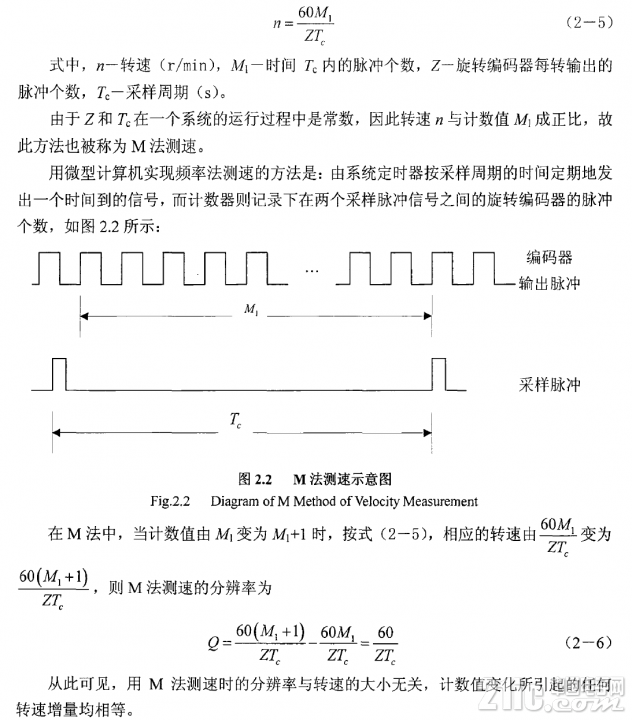

    从式((2-6)看出,减小M法测速分辨率Q的方法有两种;第一种方法是选用脉
冲数较多的旋转编码器,第二种方法是增加采样周期。但是根据采样定律,控制对象的
时间常数必须是采样周期的五到十倍,对加大采样周期有严格的制约;如果增大旋转编
码器的脉冲数又受到旋转编码器制造能力的制约。因此,这两种方法在实际使用中都受
到一定的限制。
    由于脉冲计数器计的是两个采样脉冲之间的旋转编码器发出的脉冲个数,而采样脉
冲与编码器输出脉冲的边沿是不可能完全一致的,因此存在误差。用M法测速时,测
量误差的最大可能性是一个脉冲。因此M法的测速误差率的最大值为

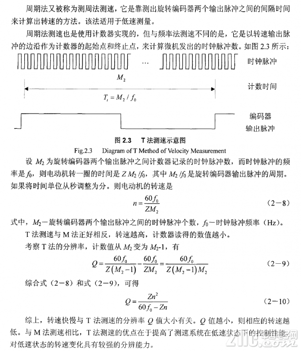

与M法测速相似,旋转编码器发出的脉冲的边沿不可能和计算机的时钟脉冲的边
