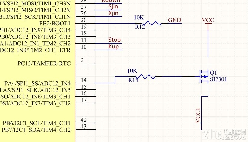

原理图:
给PA4高电平,R15左端高电平,右端高电平,VCC1是低电平给PA4低电平,R15左端低电平,右端高电平,VCC1是低电平。

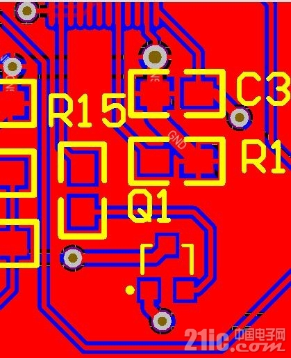

看了下PCB,
大家看看,貌似封装搞错了,门极和源极搞反了。是吗?
大神确认一下,谢谢!
戈卫东 发表于 2019-5-25 10:29 | 显示全部楼层
反了
戈卫东 发表于 2019-5-25 10:31 | 显示全部楼层
翻过来,脚压弯下去,可以焊一个测试其他地方还有没有问题。。。

bjart 发表于 2019-5-25 17:35 | 显示全部楼层
对,是这样的
A旭日电子A 发表于 2019-5-26 14:55 | 显示全部楼层
脚位反了!
wiba 发表于 2019-5-27 12:38 | 显示全部楼层
反过来接吧
waveforms 发表于 2019-5-27 16:46 | 显示全部楼层
脚位反了
晓伍 发表于 2019-6-17 11:43 | 显示全部楼层
反过来试试看
八层楼 发表于 2019-6-17 11:44 | 显示全部楼层
反过来接上就行
