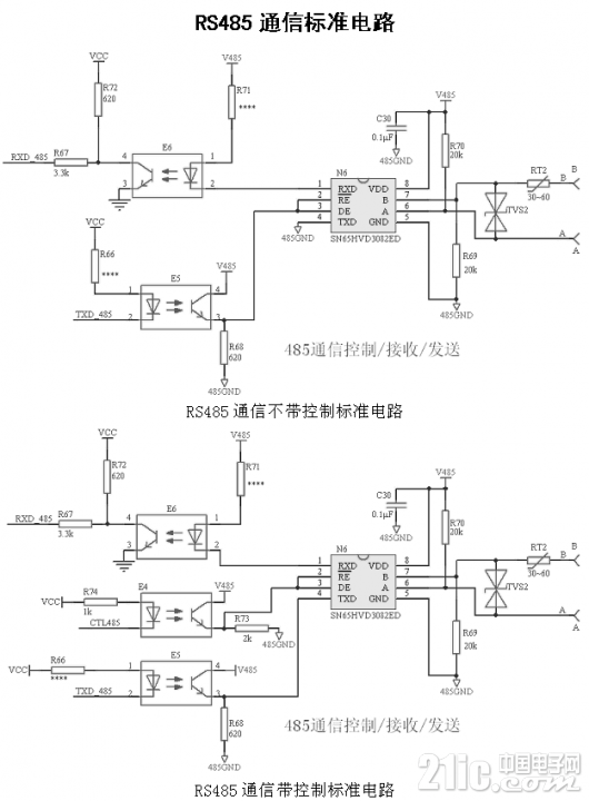

[技术问答] 通信接口保护电路

kkzz 发表于 2019-5-29 19:46 | 显示全部楼层
选用压敏电阻?
hudi008 发表于 2019-5-29 19:46 | 显示全部楼层
接口电路保护至关重要
lzmm 发表于 2019-5-29 19:47 | 显示全部楼层
做静电保护至关重要。
minzisc 发表于 2019-5-29 19:47 | 显示全部楼层
瞬态浪涌脉冲电流容易导致电源芯片的损坏
selongli 发表于 2019-5-29 19:47 | 显示全部楼层
怕信号线易受到ESD的干扰
fentianyou 发表于 2019-5-29 19:48 | 显示全部楼层
在IO口上串接限流电阻
xiaoyaodz 发表于 2019-5-29 19:48 | 显示全部楼层
接TVS或快速反应二极管
febgxu 发表于 2019-5-29 19:49 | 显示全部楼层
RS232的ESD保护
sdlls 发表于 2019-5-29 19:49 | 显示全部楼层
一般的芯片都有自带
pixhw 发表于 2019-5-29 19:50 | 显示全部楼层
有专门的ESD保护芯片 比如74F1071 ,CM1293 等等
sdlls 发表于 2019-5-29 19:50 | 显示全部楼层
在电路的输入输出端分别串入一个电阻也行
kkzz 发表于 2019-5-29 19:50 | 显示全部楼层
还是隔离芯片呢?
febgxu 发表于 2019-5-29 19:50 | 显示全部楼层
接口一般需要加防雷和ESD保护电路
hudi008 发表于 2019-5-29 19:50 | 显示全部楼层
抗浪涌能力以及抗静电能力
xiaoyaodz 发表于 2019-5-29 19:50 | 显示全部楼层
选用TVS、PTC、GDT协同工作
