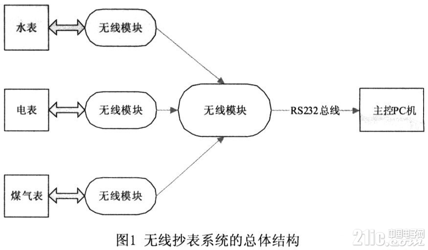

基于CC11OO的无线自动抄表系统设计
0 引言
        近些年信息通信领域中发展最快、应用最广的就是无线通信技术。而无线通信技术又有着集成化、低功耗、易操作的发展趋势。微功率短距离无线数据传输技术作为一种无线通信实用技术,一般使用单片射频收发芯片,加上微控制器和少量外围器件构成专用或通用无线通信模块,只要依据命令字进行操作即可实现基本的数据无线短距离抄表功能。本文提出了一种基于CCll00的无线自动抄表系统,其通信质量好、成本低、工作可靠、经济实用,可以准确及时地将用户三表数据抄送上来, 是一种理想的自动抄表解决方案, 同时也是抄表收费系统发展的趋势。
      1 抄表系统结构
      抄表系统主要由主站、GPRS通信信道、集中器、低压电力线网络、数据采集器、用户电表组成。系统工作原理是利用低压电力线或者RS一232总线将电表数据由采集器传输到集中器,然后集中器将信号定时或实时地传送至GPRS网络,经网关支持节点(Gateway GPRS Support Node,GGSN)完成与Internet网络的数据交换,最后由主站的计算机接收Internet上的数据并进行用户电表数据汇总、电费计量、线损分析等相关处理。
       系统可用于家庭内部三表或多表数据的抄送。系统下层直接与水表、电表、煤气表等连接,上层与抄表中心主机连接,实现数据的远程抄送。系统一般使用被动抄表方式。上层模块接收到仪表中心的抄表命令时,通过无线方式向下层模块发送抄表指令。无线抄表系统的总体框架如图1所示。
2 主要器件的介绍

    3 硬件设计
    单片机对发射模块和接收模块的控制,首先都要对单片机的接口进行初始化(SPI总线接口技术是一种高速、高效率的串行接口技术,主要用于扩展外设和进行数据交换。),然后要对射频模块初始化,在这部分的初始化中要上电复位芯片和对它的片内寄存器进行配置。发射端发射一组数据中首先要通过口对,缓冲区设置单次发送的数据个数,然后写入要发送的数据包,数据自动加前导码和校验,接着进入发送模式发送数据包,等待本次发送结束,最后冲洗缓冲区,本次发送完毕。接收端接收一组数据中首先进入接收模式,等待接收信息完成,然后接收到的数据包被分解,读出所有接收到的数据并存储,最后清洗缓冲区,本次接收完毕。CCll00具有包处理机制、发送、接收FIF0、WOR模式(Wake on Radio)等诸多特点。在CCll00之前的无线收发芯片都是采用同步方式将数据按位发送出去,这种方式在发送与接收数据时处理起来比较麻烦,接收时还要判断前导字与同步字。而CCll00把这些繁琐的工作承担下来,当需要发射数据时,只需将发射的数据按照一定的格式通过SPI口写入到发射FIF0,然后把CCll00配置成发射状态,数据就会按照要求发射出去;当需要接收数据时,首先将CCll00配置成接收状态,一旦收到符合要求的数据,CCll00就会把收到的数据存入接收FIF0,同时引脚GD00或GD02会有一个脉冲出现,这个脉冲可以用来通知MCU有一个数据包已被CCll00收到,MCU就可以通过SPI口将CCll00收到的数据取出来。
