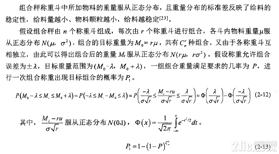

    随着生产自动化节奏的加快,传统单体包装秤在对形状不规则、质量不均匀的物品
进行称量时耗时耗力,生产成本较高,越来越达不到生产商的要求,组合秤的提出很好
的解决了这一难题。组合秤采取组合称重原理,速度快、精度高且为全自动称重,减轻
了人工劳动,有效地降低了生产成本、提高了生产速度,增强了企业的竞争力。组合秤
在自动化生产中承担着越来越重要的地位。又因为组合秤控制系统性能的好坏直接决定
了一台组合秤性能的好坏,所以对其控制系统的研究显得至关重要。

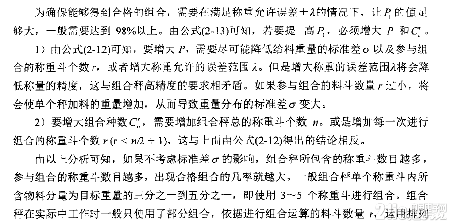

    本课题的最终目的是设计一套组合秤的自动化控制系统,实现全自动组合称重。课
题从理论分析着手,分析了组合秤的工作原理,运用数理统计的知识构建出称重数学模
型进行理论分析,理论分析表明组合秤的关键技术在于称重精度的保证和称重速度的提
高。为了提高精度和速度,本文选用了24位公△模拟数字转换器ADS 1258芯片,芯片
24位的转换精度大大提高了称重数据的精确度;且芯片在自动通道扫描模式下信号采
集速度高达23.7kSPS.芯片还兼容SPI串行接口,使用SPI总线协议可以将数据快速传
输到STM32控制板中,从而提高称重速度。此外还对组合算法进行了分析研究,使用
Unity3D软件进行组合算法的仿真,根据不同条件产生的不同结果进行分析,从而进行
算法的选择。
    硬件控制系统主要包括称重传感器与变送器、ADS 1258模拟数字转换器、以
STM32F 1032ET5芯片为核心的主控板模块以及上位机MCGS触控屏、步进电机与驱动
器等模块。这些模块构成了控制系统的硬件支撑,在这些硬件的基础上编写下位机控制
软件以及上位机触控屏的程序。控制系统最终成功实现组合秤的自动化控制。

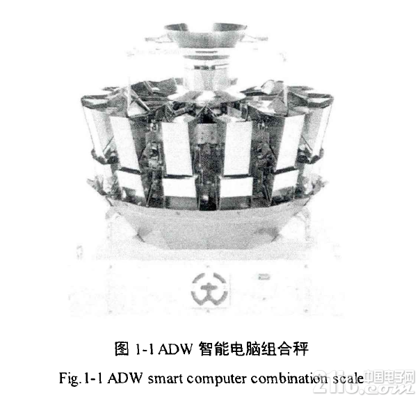

    国内目前已经泛起很多生产组合秤的公司。如中山市的精威包装机械和佛山市的海
川智能机器等公司,海川智能公司可生产10 }-24头标准组合秤和J层**斗组合秤,
最高称量速度可达200次/分。其中AC-6B 14-2B-12X精细微型组合秤机身小巧,能满足
10克以下的小重量秤重,且称重精度可达10.3g,最大速度可达120次/分。上海大和衡
器出产的ADW系列智能电脑组合秤如图1-1所示,最高称量速率达到240次/分,包装
精度达到士0.2g。但这是一家中外合资的公司,运用的主要技术来自于国外。

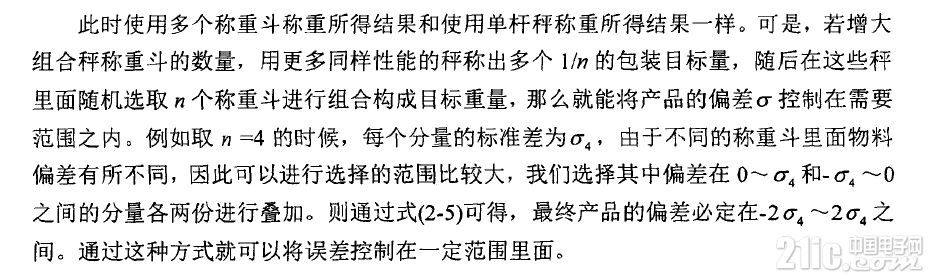

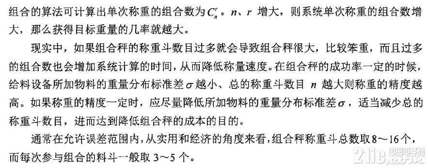

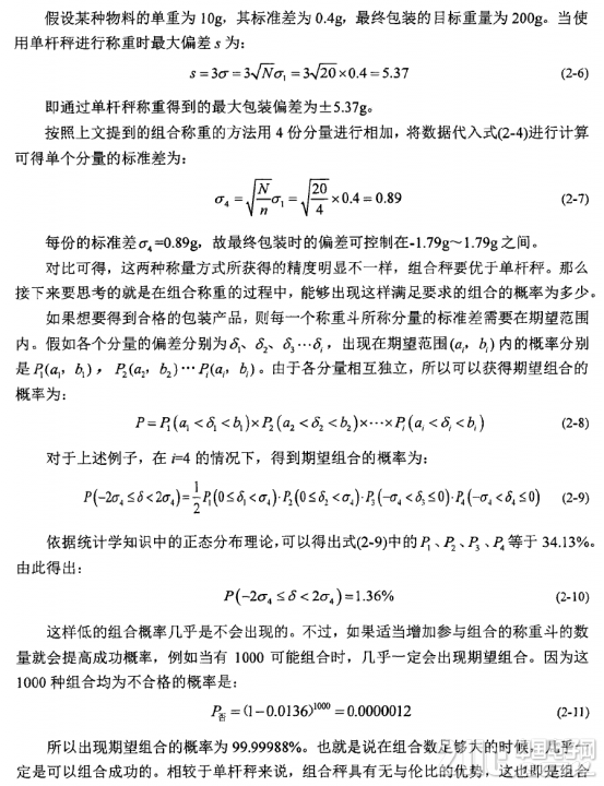

由此可知这样的称重方式精确度比较低。又由于包装时的误差需要控制在士0.2%的目标
重量以内,因此组合的成功率非常低;部分公司不允许出现包装重量不足的情况,于是
对低于包装误差范围的称量结果采取额外增加一块物料的方法,这样一来称量结果的最
大超重约为8g,这就造成了生产物料的严重损失。
    经过上述举例分析可知,使用单杆秤进行定量包装称量时,大部分情况下会出现重
量不足或超出的现象,这样的情况无论是对于消费者还是生产商来说均是不能够接受的。
