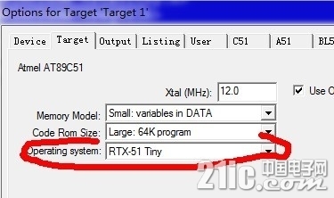

一,库文件的添加及KEIL的设置。
  #include <rtx51tny.h>   //rtx51tny.h这个文件就是RTX51TINY的库文件,只有一个文件,因为这个文件是keil里包含有的,不必去哪里找。               #include <reg51.h>
然后就是打开工程的设置,如图:
  在Target这个选项里,找到如图中那个,选择RTX51 Tiny这个选项,这样,在编译的时候,就不用提示头文件不存在了。
这便是第一步在完成的。
