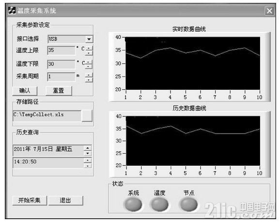

  采用CC2531作为温度数据的汇聚节点,采用IEEE 802.15.4协议组成一个由10个采集终端组成的星状网络,对终端节点的温度进行采集。终端节点硬件由CC2530实现,温度传感器采用DS18B20.上位机由Visual C++编写,实现数据的实时显示,并实现数据的存储和历史温度查询。CC2531的USB设备描述符里声明PID=0x1000,VID=0x0451,UBS驱动采用Windows XP系统提供的usbser.sys.温度采集结果如图5所示。

  采用CC2531无线单片机,实现了基于USB接口的虚拟串口通信,并详细介绍了基于CDC类的USB虚拟串口通信的实现。实验结果表明,数据传输率满足采用IEEE 802.15.4协议的低速无线传感器网络的要求,同时又避免了PC端驱动程序的开发,具有一定的实际意义。
