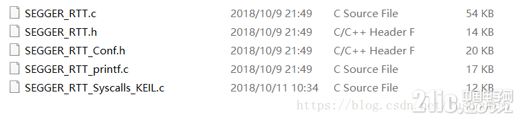

如果你想使用它,操作也非常简单,首先从官网下载RTT代码,然后把如图 2所示的5个文件添加到你的工程中。并且在主函数文件的起始处添加SEGGER_RTT.h文件。如下所示。

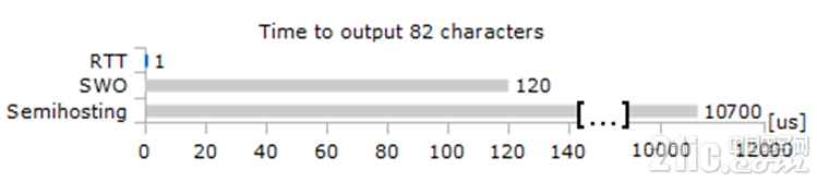

与SWO、Semihosting,相比,RTT字符输出更快。输出82个字符所需要的时间如图 4所示。
 楼主| wangjiahao88 发表于 2019-6-2 20:16 | 显示全部楼层
 楼主| wangjiahao88 发表于 2019-6-2 20:17 | 显示全部楼层

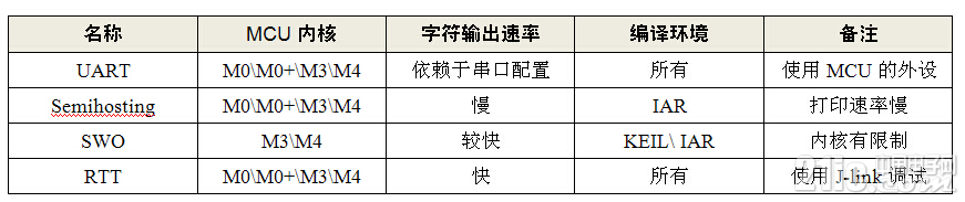

通过与前面的3篇文档进行对比,我们发现每个调试工具都各有长短,关于它们的具体比较请参考表 1。
