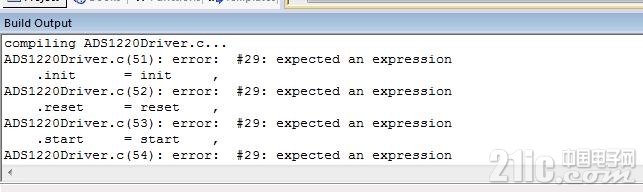

最近搞ADS1220,网上下了个驱动,移植到STM32F767上,编译有错误。
出错代码如下:

戈卫东 发表于 2019-6-5 11:20 | 显示全部楼层
你的编译器不支持这种初始化的方式?
 楼主| Cjy_JDxy 发表于 2019-6-5 12:06 | 显示全部楼层
你的编译器不支持这种初始化的方式?
好像是,我用的KEIL

liulangmao 发表于 2019-6-9 18:15 | 显示全部楼层
编译选项里 c99模式 打上勾
