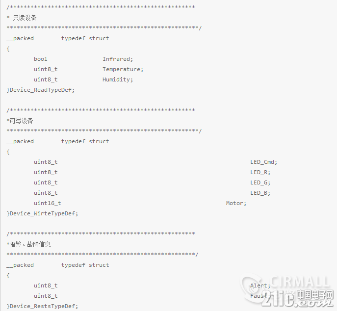

3、接下来我们要在模板中修改适合自己的数据,数据名称需要和前边下位机中给出的数据列表对应起来,名称需要完全一致,否则会导致对应不上。
我们开发板用到的设备数据包括如下,云端建立数据时,名称和类型要和下面结构体里定义的一样:
4、最后设置完成之后提交,机智云就会分配给你一个属于你自己的product key。我们需要把它更新到你的下位机单片机程序里。

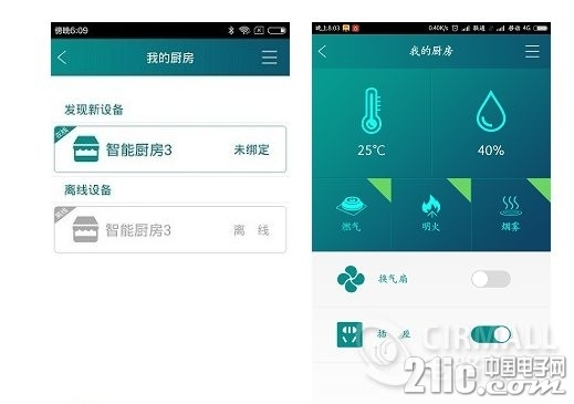

这个因为有官方开源的Dome源码,所以我们只要有一些安卓或者ios开发基础,就可以轻松的从官方Dome中改一个出来。如果仅仅是学习测试使用,甚至可以直接用官方给的IOE Dome测试,因为这个Dome里没有都设备的product key进行筛选,所以凡是接入到机智云的Gokit开发板在局域网里都能被这个Dome APP找到并连接。
这里给一个智能厨房的APP,大家可以连接到Gokit开发板测试一下。因为是具体应用的APP,所以对product key做了筛选,只识别连入智能厨房云端的在线设备。所以测试时Gokit开发板需要使用前面代码里给的这个这个product key才可以。
APP测试中按如下对应关系参考:
  • 温湿度对应Gokit开发板上的温湿度传感器,显示温湿度;
  • 火焰传感器对应开发板上的红外对管传感器,用手遮挡时红外对管时,明火报警;
  • 换气扇操作对应开发板上的马达,打开换气扇按钮,马达开始正转;
  • 插座开关对应开发板的RGB LED中的红灯,打开插座开关按钮,红灯亮。
