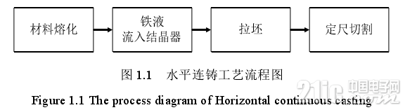

    水平连铸技术诞生于20世纪50年代,最早被应用在有色金属的生产上,具有稳定性好、
尺寸精度高等优点。该技术主要被应用于生产铸铁型材,铸铁型材在国外被称之为致密铁
棒(Dense Bars),由于其独特的生产工艺优势,是许多砂型铸件都无法比拟的,后来此技
术在德国、日本和美国等不断被改进后,己经被广泛应用于普通钢、特种钢的工业化生产
中。水平连铸生产工艺流程图如图1.1所示:

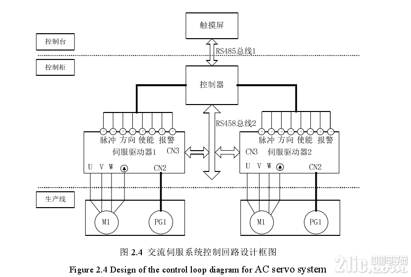

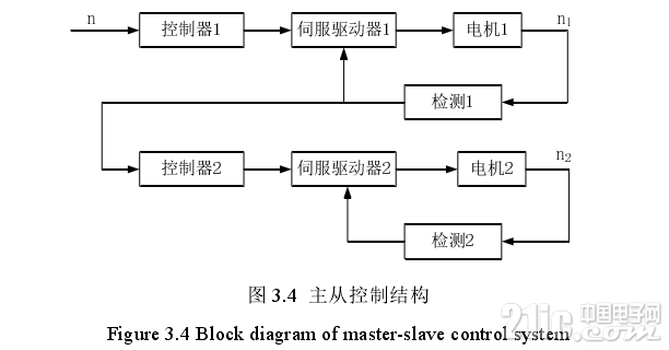

    本设计中,交流伺服驱动器的输入端子主要有脉冲、方向、伺服使能,这些端子的信
号由控制器给定,驱动电机转动。输出端子为报警输出,其输入到控制器中进行判断,当
伺服驱动器产生报警输出时,指示灯亮,则进行手动报警复位。编码器检测电机的实时转
速并传输给伺服驱动器,进而由控制器通过伺服驱动器读取电机的当前转速,用于进行双
电机同步控制。
    触摸屏主要完成对现场各输出状态的实时显示,以及对系统各参数、控制按键等输入
信号进行设定,达到了实时监控效果,方便现场操作。
    由于生产现场环境比较复杂,各种电气设备会在环境中产生比较多的电磁干扰,从而
可能导致信号传输错误,同时为了增加传输距离,控制器和伺服驱动器之间,控制器和触
摸屏之间的通信都采用RS485总线方式,数据采用差分传输方式,有效的解决了共模干
扰问题,最大传输距离也可达1200米,并允许多个收发设备接到同一条总线上,设备间
采用MODBUS RTU协议进行通信。

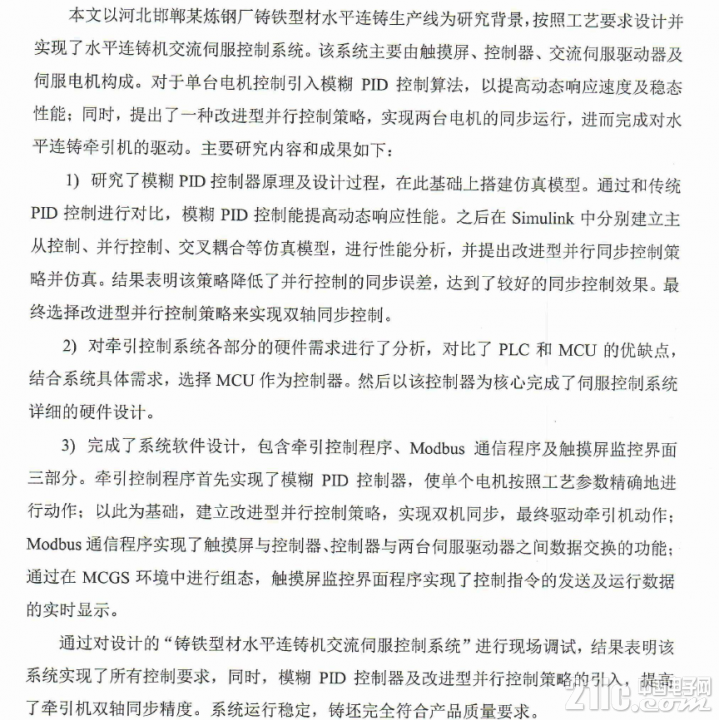

    牵引控制程序:系统设计了两种控制模式,即手动模式和自动模式。电机正转时,牵
引机处于拉拔状态,电机反转,则牵引机处于反推状态。手动模式由正转按钮和反转按钮
控制,控制电机按照设定的转速进行运转;自动模式由启动和停止按钮控制,按下启动按
钮后,系统开始按照设定的工艺参数进行周期性循环工作,直到按下停止按钮后,系统停
止工作。
    触摸屏监控界面:在MCGSE组态环境中,分别进行设备组态和窗口组态,完成监控
界面设计。由触摸屏向控制器发送控制命令、同时可以接受现场的各种数据并显示出来,
实现对生产过程的实时监控。
    Modbus通信程序:实现设备之间的数据通信。包含两部分设计,一部分是控制器和
触摸屏之间采用Modbus通信,实现命令的发送和数据的显示;另一部分是控制器和伺服
驱动器之间的通信,电机的实时转速通过编码器反馈给伺服驱动器,在伺服驱动器内部,
有专门的寄存器保存此转速,控制器和伺服驱动器之间通过Modbus通信,读取电机的实
时转速,以便控制器进行同步控制。

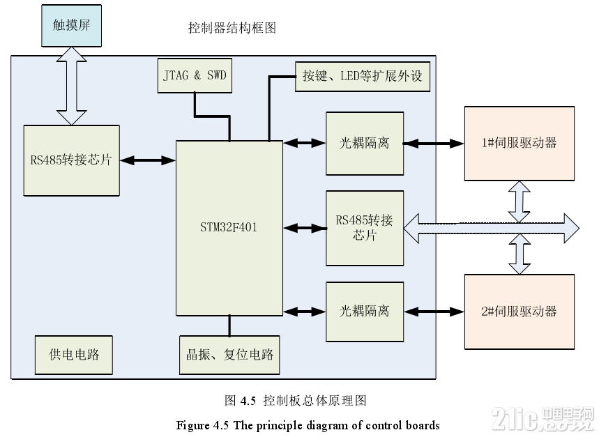

    伺服驱动器的动作是由接收到的脉冲控制,该脉冲由控制器输出。脉冲的个数决定了
伺服电机转动的角度,脉冲的频率决定了伺服电机转动的速度。本文设计了两种伺服驱动
器脉冲输入接口电路,如图4.8所示。
    其中图(a)将伺服驱动器PG端子共地,通过控制PP端子的电压,进而控制伺服驱
动器输入脉冲的电平。当STM32输出脉冲为低电平时,光祸导通,PP端子的电压为0.7V
PG端子为OV,则伺服脉冲输入为低电平;当STM32S输出脉冲为高电平时,光祸截止,
PP端子电压为24V }  PG端子为OV,则伺服脉冲输入为高电平。此种电路,STM32的输
出脉冲电平和伺服驱动器的输入脉冲电平相同。
    图(b)则将PP端子接电源,通过控制PG端子的电平来控制伺服输入脉冲的电平。
当STM32输出脉冲为低电平时,光祸导通,PP端子的电压为24V }  PG端子为23.3V}
则伺服脉冲输入为低电平;当STM32S输出脉冲为高电平时,光祸截止,PP端子电压为
24V }  PG端子为OV,则伺服脉冲输入为高电平。同样,STM32的输出脉冲电平和伺服
驱动器的输入脉冲电平也相同。为了便于理解,本文在电路板实现时采用图(a)电路。
