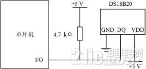

采用独特的单线接口技术,与微处理器相连仅需一根端口线即可实现双向通信,占用微处理器的端口较少,可接收大量的引线和逻辑电路;使用中不需要任何外围电路,全部传感元件及转换电路都集成在形如一只三极管的集成电路内;测温范围- 55~ +125℃,精度可达±0.5℃,可编程9~12位A/D转换精度,测温分辨率可达0.0625℃,可实现高精度测温;测量结果直接输出数字温度信号,同时可传送CRC校验码,具有极强的抗干扰纠错能力;支持多点组网功能,多个DS18B20可挂在总线上,实现组网多点测温。适应电压范围宽:3.0~5.5V,在寄电源方式下可由数据线供电;DS18B20与单片机连接如图1所示,单总线器件只有一根数据线,系统中的数据交换、控制都在这根线上完成,单总线上外接一个4.7Ω的上拉电阻,以保证总线空闲时,状态为高电平。

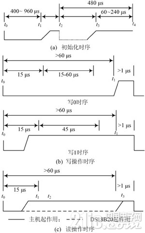

DS18B20与微处理器间采用的是串行数据传送,在对其进行读写编程时,必须严格保证读写时序,否则将无法读取测温结果。DS18B20控制时序主要包括初始化时序、读操作时序和写操作时序,如图2所示。
图2 DS18B20控制时序
(1)初始化时序。时序见图2(a),主机总线t0时刻发送一复位脉冲(最短为480s的低电平信号)接着在t1时刻释放总线并进入接收状态,DS18B20在检测到总线的上升沿之后等待15~60μs,接着DS18B20在t2时刻发出存在脉冲(低电平持续60~240s),如图中虚线所示。
(2)写操作时序。当主机总线t0时刻从高拉至低电平时,就产生写时间隙。从t0时刻开始15μs之内应将所需写的位送到总线上,DS18B20在t0后15~60μs间对总线采样,若低电平写入的位是0,若高电平写入的位是1,连续写2位的间隙应大于1μs,见图2(b)。
(3)读操作时序。当主机总线t0时刻从高拉至低电平时,总线只需保持低电平6~10μs之后,在t1时刻将总线拉高,产生读时间隙,读时间隙在t1时刻后到t2时刻前有效,t2~t0为15μs,也就是说,在t2时刻前主机必须完成读位,并在t0后的60~120μs内释放总线,见图2(c)。

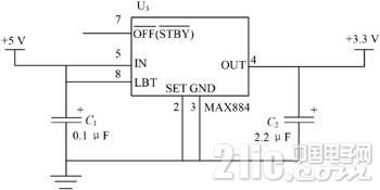

由于nRF2401的供电电压范围为1.9~3.6V,而AT89S51单片机的供电电压是5V,为了使芯片正常工作,需要进行电平转换和分压处理,设计采用MAXIM公司的MAX884芯片进行5V到3.3V 电平转换,如图5所示。

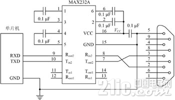

串口是计算机上一种非常通用设备通信的协议,大多数计算机包含2个基于RS232的串口,PC的串行口是RS232C电平,而单片机的串行口是TTL电平,两者之间通过串口通信时,必须进行电平转换,设计运用MAX232A芯片完成单片机与PC之间的数据传输,硬件连接电路如图6所示。

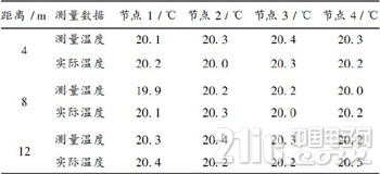

设计了试验样机,监测节点试验电路实物如图8所示,在室内进行了温度测试,采用4个监测节点,分别在距离主控单元4m,8m,12m的距离进行了试验,试验数据如表1所示。
从表1可以看出,温度的测量精度可达±0.3℃,无线传输的准确率较高,能够满足无线温度监测的需要。
