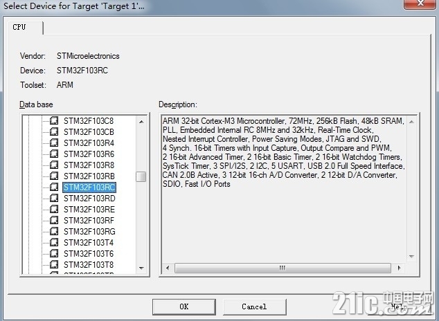

二、选择芯片型号
图2

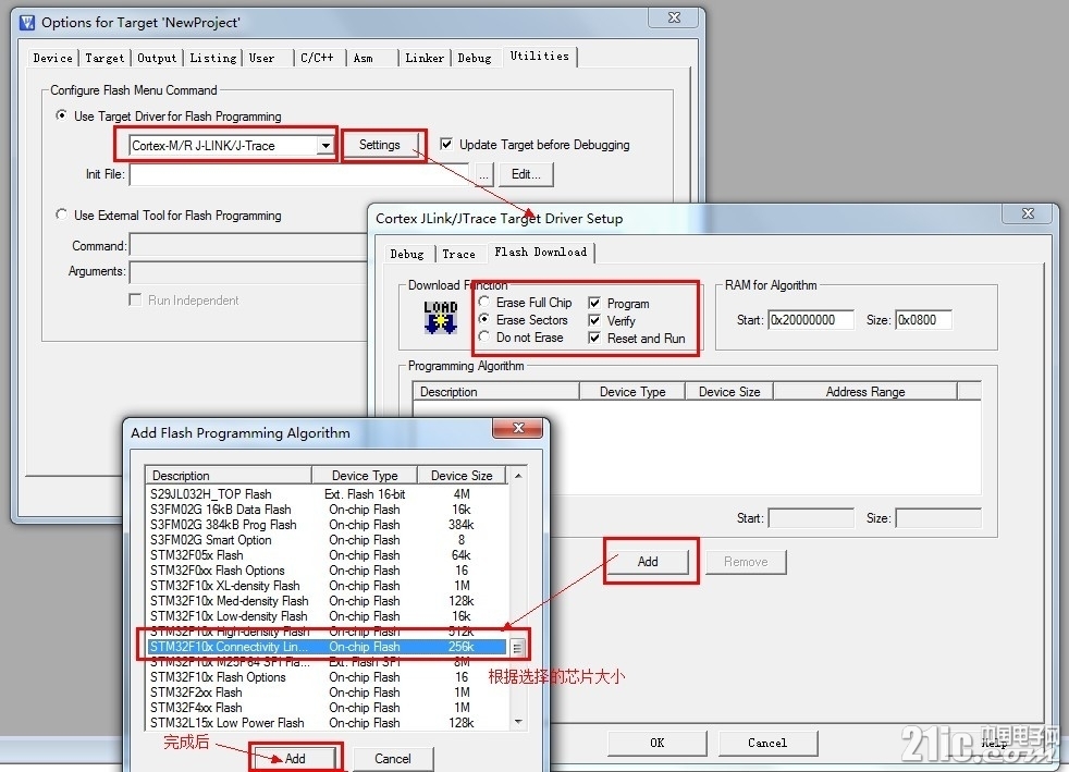

三、点否,不加载启动文件(后面我们自己手动添加)
图3

参图
图4
图5
图6
图7
先配置这些, 还有一项要等到 添加完成文件再配置。

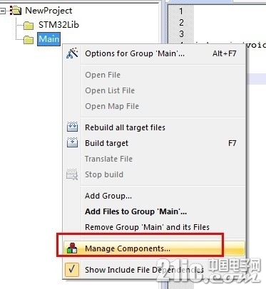

现在向MDK中加载文件如图:
图8
如下图加载
图9
图10
点OK如下图
图11
