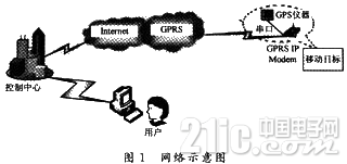

  整个系统方案如图1所示,带有两个串口的微控制器一方面获取来自GPS接收模块的导航数据,另一方面将这些数据经过适当处理后转换为GPRS可以传送的数据,并通过网络送入控制中心,当用户需要获得相应的追踪数据时,通过网络访问即可。

  基于微控制器的GPS+GPRS系统,主要由以下几个部分组成:微控制器模块、GPS+GPRS模块、键盘及LCD显示屏等附件。其基本原理框图如图2所示。
  MCU通过两个串口接收和发送信号到GPS和GPRS模块,MCU通过串口0中断接收GPS发出的状态信息(包括三维位置、三维速度、时间、航向等)并保存,经软件打包后通过串口1发送到GPRS模块。GPRS模块受MCU控制将此信号转换为射频信号GPRS网络并连接Internet网络。Internet用户通过连接相关网站,或手机用户通过编写指定格式的短信,发送消息给GPRS模块,GPRS模块通过串口1将信号送入MCU,MCU发出接受信号铃声并根据约定协议自动显示相应信息,键盘操作简单,可以方便地切换显示信息。
