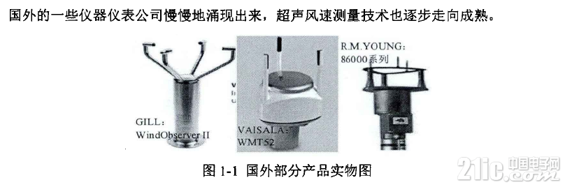

    目前国外己经有许多专门设计超声风速测量系统的公司,如图1-I所示列出了部分国外
产品。英国GILL公司生产的WindObserver II风速风向仪采用超声波时差法的测风原理,其
金属外壳可以确保系统的坚固稳定,并且数据输出速率和格式都是用户可选的。它能够测量
最高65m/s的风速,测量精度保持在}2%,而风向的测量精度在t20以内。荷兰VAISALA公
司的WMT52测风仪是新型测风系统的代表,其采用超声波相位差法测风,可测量0-r60m/s
的风速,风速在l Om/s时的测量精度为幻%,风向测量精度为士30。而且与大多产品不同的
是,它还兼有USB接口传输数据的功能,为用户的使用提供了便利。美国R.M.YOUNG公
司的86000系列产品也采用了三角配置结构,但能够输出高达75m/s的风速而精度不会超过
f3,风向测量精度在}2“范围内,输出频率更是能够达到20Hz。这些产品己经在气象、交
通、环境监测等领域广泛应用,占据了市场的大量份额,并有着良好的使用价值。

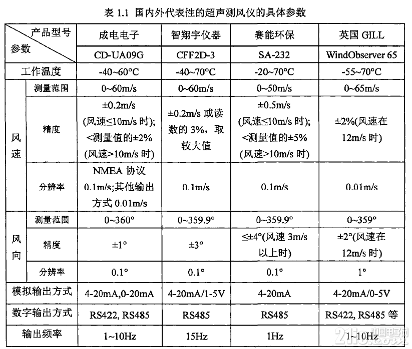

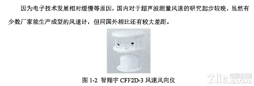

    上个世纪70年代左右,国内才开始对自动化仪器仪表进行研究研制。10年之后,仪表
的可靠性有了一定的提高,但在利用超声波测量流速方面的研究寥寥无几。到了上世纪末,
随着科研经费的增加以及科研队伍的逐步壮大,国内开始了对国外的一些超声测风系统进行
学习与仿制。不过这些年,通过引入国外先进的技术,国内也不再仅仅处于仿制研发阶段,
目前主要以改进测量方法及算法〔191为主要研究方向,目的是为了提高测量的精确度和抗干
扰能力,因而也能够自主研发一定指标的超声风速测量系统[20]。近年来,国内的相关产品也
在实际中得到了应用,可以生产出测风系统的有成都成电电子、深圳智翔宇仪器以及湖南赛
能环保科技等等,图1一所示为深圳智翔宇仪器生产的CFF2D-3风速风向仪。国内的这些
产品大多外观类似,其标称指标可以达到地面测风的标准,表1.1列出了相关产品的具体参
数,并与英国GILL公司的同类产品做了对比。从表格中可以看出,国内产品采用更为严格
的标定方式,在风速风向的测量精度方面与GILL公司不分上下,但风速的测量范围普遍较
窄,并且在数据输出方式的选择上存在单一性的问题。

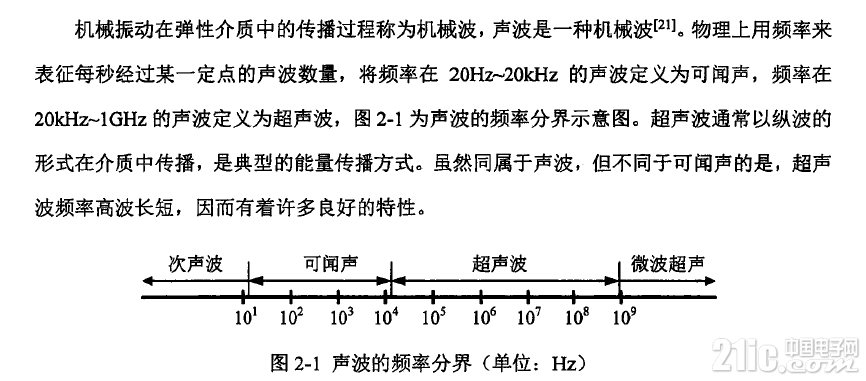

    超声波因其明显的束射特性,绕射现象小,能够成为射线而定向传播[f221。同时,超声波
又兼具声波的反射、折射、衍射等特性,因而超声波常常用于测距、定位等技术。介质能够
起到吸收能量的作用,所以在传播过程中随着距离的增加,超声波的能量会得到相应的衰减。
研究表明,超声波的频率越高,其衰减速率越大[[231。由声学实验f2al得出,频率在40kHz左
右时声学噪声能量最强,到了500kHz能量开始减小,因此频率对超声波在测量技术方面的
精确性有着一定的影响。超声波换能器能够产生一定频率的超声波,其工作频率直接影响着
测风系统的精度。

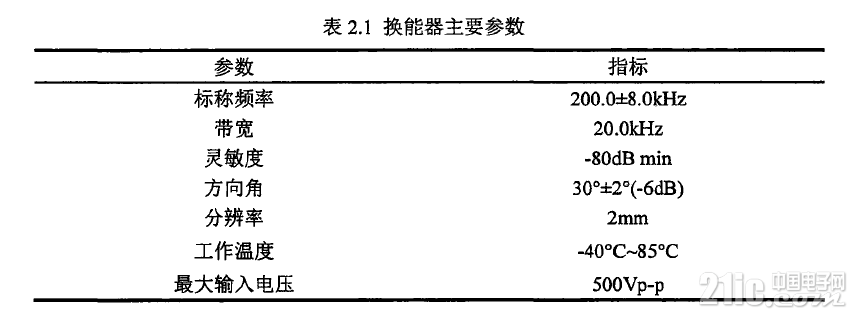

    为顺利完成换能器的发射与接收,超声波需要有良好的指向性,而其指向性与换能器的
尺寸和频率有关[[z9]。换能器的中心频率越高,分辨率就越高,也能够有更好的指向,而且换
能器的尺寸也会更小[[}],测量的精度会更高。但是,超声波在传播过程中,会随着传播距离
的增加而发生能量的损失。超声波这种能量的损失与自身频率有关,由于声波在介质中的衰
减与其传播频率的平方成正比,所以在选用高工作频率的换能器同时,还要保证与之对应的
换能器能够接收到足够强度的超声波信号。
    目前在国内的超声测风系统的研究中,主要采用的是频率为40kHz或200kHz左右的换
能器[[30]。考虑到工作频率与尺寸的关系,选用40kHz的换能器会因为尺寸过大而出现挡风
问题,影响测量精度。高频率的换能器尺寸小,因而可以减小对原始风场的影响。同时,为
使测量精度更佳,换能器围成的风场空间要尽可能小,这样这个区域就可以近似成一个均匀
风场。本课题通过查阅相关的文献[[7][19][30-33]后,选用了振动频率为200kHz左右的兼具发射
与接收功能的NLJ200E 12TR-1型超声换能器,表2.1是这个超声波换能器的主要参数,两个
正对的收发探头之间的间距被设置成12cm左右。

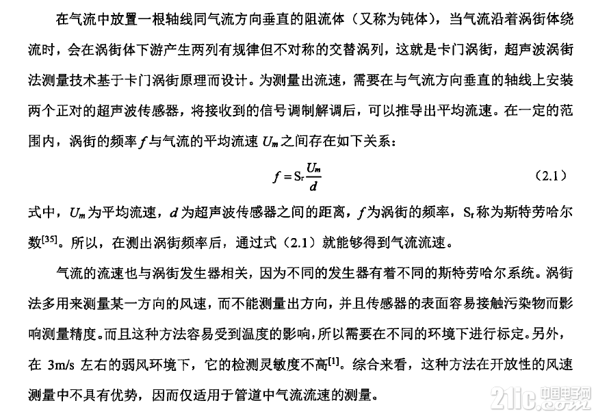

    超声波测风的理论基础是:接收探头接收到的超声波中,包含着流体的信息。根据不同
的设置方法[[34J,在超声波测量风速风向的方法中使用的主要是涡街法、相关法、时差法、相
位差法和多普勒法。
