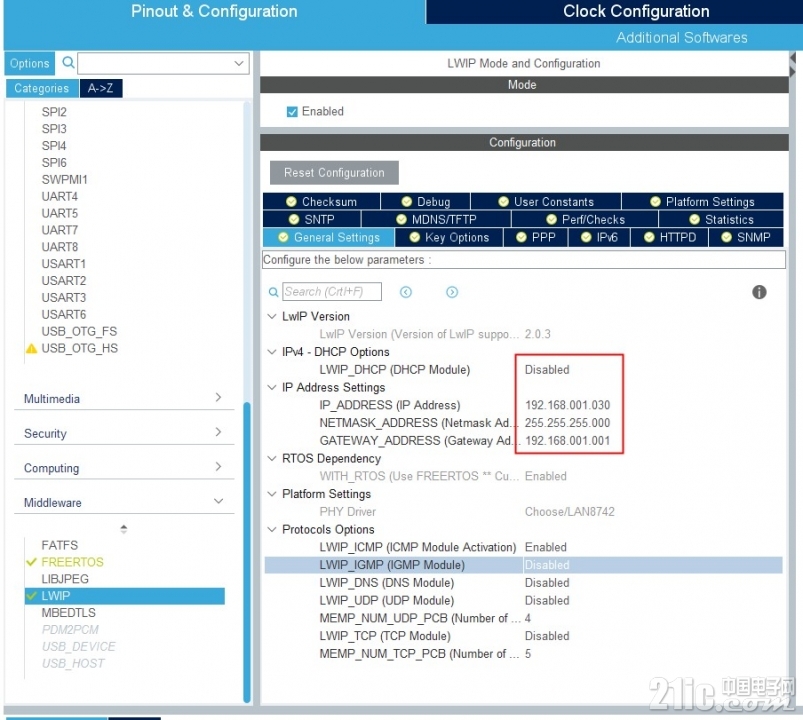

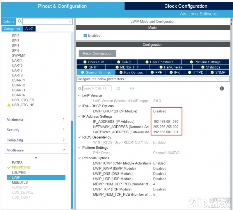

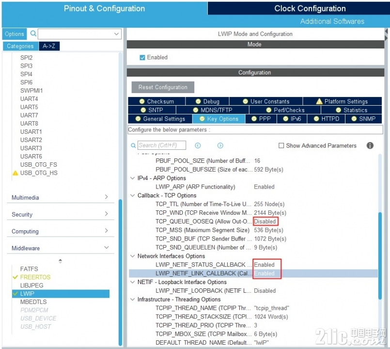

[STM32H7] STM32H743VI Cube lwip 无法ping通
 楼主| zhxi 发表于 2019-6-27 20:34 | 显示全部楼层 |阅读模式

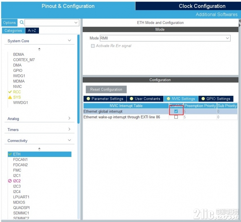

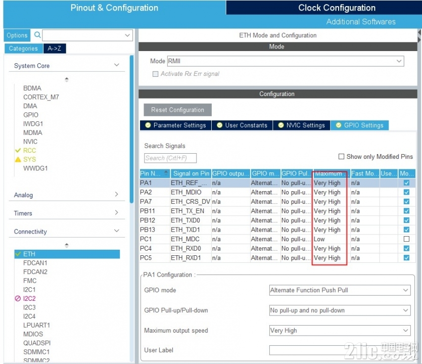

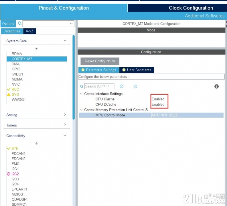

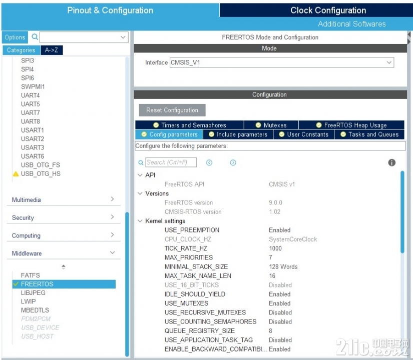

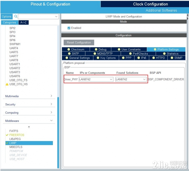

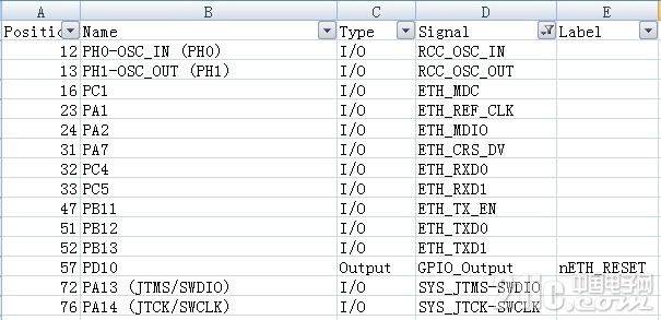

1、管脚分配
2、
 楼主| zhxi 发表于 2019-6-27 20:52 | 显示全部楼层
1、网口状态正常
2、SMI接口正常
3、插拔网线后能够正常进入ethernet_link_thread,并且网口状态duplex、speed正常
但是无法ping通。用逻辑分析仪抓RMII的数据,发现CRS_DV、RXD0、RXD1都有数据,但是TXEN、EXD0、TXD1,没有。

香水城 发表于 2019-7-11 23:13 | 显示全部楼层
你可以先参考下官方例程比较下配置 STM32Cube_FW_H7_V1.4.0\Projects\STM32H743I-EVAL\Applications\LwIP;包括堆、栈大小的配置。
参考例程终于调通了,问题出在内存那点. ^.^ 谢谢  发表于 2019-8-6 12:23
你可以先参考下官方例程比较下配置 STM32Cube_FW_H7_V1.4.0\Projects\STM32H743I-EVAL\Applications\LwIP; ...
哥呀,谢谢提醒......今天再来调了一下;终于通了;  万恶的内存哈哈哈
香水城 发表于 2019-8-19 16:38 | 显示全部楼层
那个内存怎么万恶你的,分享下吧!
