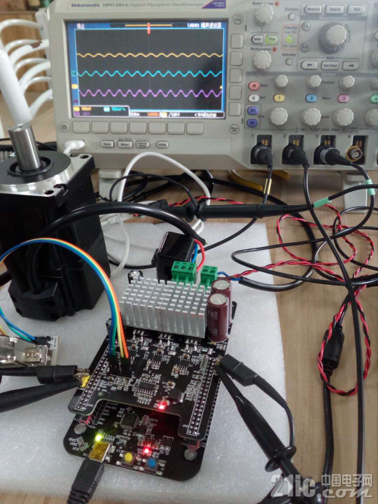

如何利用DA输出和自制电流探头通过示波器测量STM32 FOC电机控制:相电流波形及反向电动势及电角度等波形
(自制电流探头有滤波会产生一定的延时和相位延时)
反向电动势及电角度及相电流等对应关系如下图

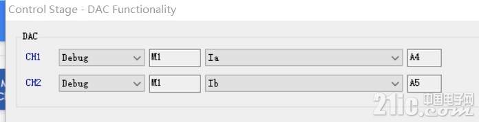

 楼主| mmuuss586 发表于 2019-7-2 12:07 | 显示全部楼层
1、利用DA输出IAIB相电流,电流探头测量IC
设置如下
IAIBIC测试波形:

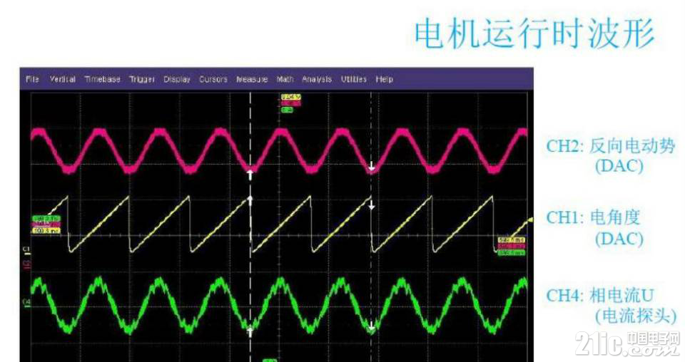

 楼主| mmuuss586 发表于 2019-7-2 12:09 | 显示全部楼层

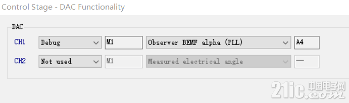

2、利用DA输出电角度,电流探头测量相电流IC
设置如下:
 楼主| mmuuss586 发表于 2019-7-2 12:10 | 显示全部楼层
电角度和相电流对应波形
 楼主| mmuuss586 发表于 2019-7-2 12:11 | 显示全部楼层
3、利用DA输出反向电动势,电流探头测量相电流IC
设置如下:
 楼主| mmuuss586 发表于 2019-7-2 12:13 | 显示全部楼层
反向电动势和相电流对应波形:
