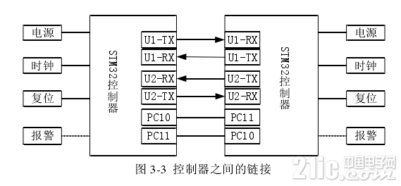

同时本设计采用的是热备份的方式,即有两个控制器同时处于工作状态,执行同
样的任务,拥有同样的程序,并且要求在同一时刻执行同一个程序,只不过只有
一个控制器的输出有效。即有一个控制器是主控制器,另一个控制器是备用控制
器,两个控制器同时工作的条件下,只有主控制器会输出数据,而备用控制器则
不会将数据输出。工作时两控制器互相监测对方的状态,两控制器之间通过串口
1进行数据同步,通过串口2进行心跳信号传输,确保同步运行。当主控制器出
现故障时,备控制器切换为主控制器继续工作,实现不间断工作,也可以说是单
机工作模式,因为此时原主控制器己不再工作。
    在此基础上,本设计将通过对软件程序的设计来完成对两个控制器状态的检
测和控制器的切换。
    当然并不是出现任何故障时控制器都会切换,只有当主控制系统出现如下故
障时才会切换控制器或报警:
      (1)掉电;
      (2)控制器本身出现硬件故障;
      (      3) CAN通信通道出现故障。
    当主控制系统出现故障(1)时,备控制器通过检测其心跳信号和数据同步
端来确定对方是否出现故障,若均出现异常则立即报警并切换为主控制器工作。
当主控制器出现故障(2)时,仍然按照出现故障(1)是检测方法进行检测,备
控制器仍然可以通过检测对方的心跳信号和数据同步端来确定对方是否出现故
障,若心跳信号和数据同步端均出现异常则立即报警并切换控制器。对于故障(3)}
当数据发送或接收出现异常时,说明 CAN通信通道可能出现故障,此时可以向
对方控制器提出切换申请,当备控制器接收到主控制器的切换申请时,将自动切
换为主控制器进行工作。

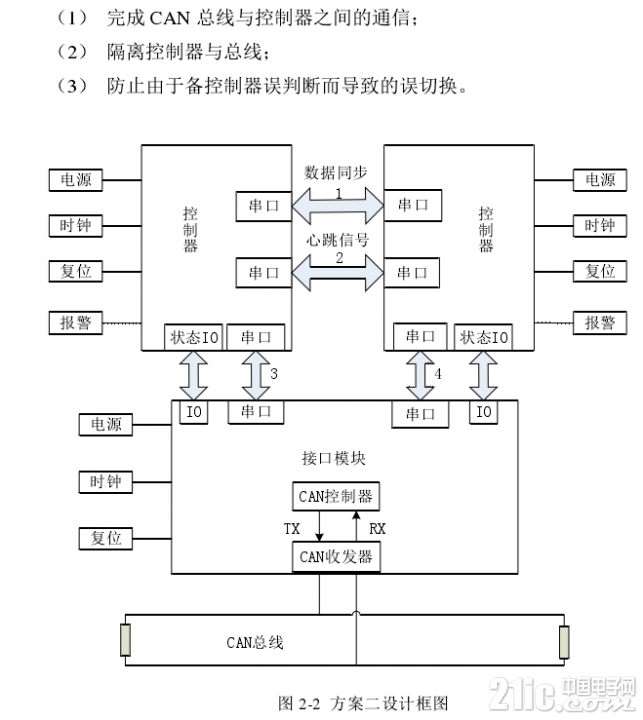

 楼主| goodluck09876 发表于 2019-7-3 12:40 | 显示全部楼层
    虽然方案一基本满足设计要求,两控制器均与CAN总线连接,但是方案一
仍然存在缺陷。其一,在方案一中,两控制器的输出直接与CAN总线相连,若
一个控制器坏掉可能导致总线瘫痪,可能促使整个网络无法正常工作;其二,只
由两控制器直接通信从而判断对方工作状态着实有些不妥,若备用控制器判断失
误可能造成两个控制器均以主控制器身份进行工作,最后导致整个系统工作紊乱,
失去了冗余本来的意义。由于方案一有这两方面的问题,所以提出了方案二,此
方案对于这两方面的问题均做出了改进。

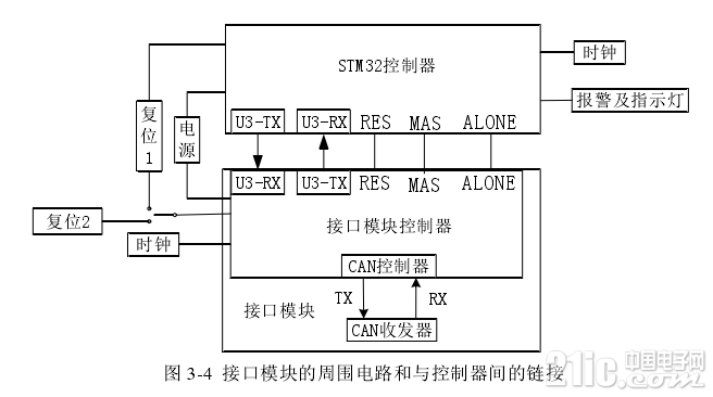

 楼主| goodluck09876 发表于 2019-7-3 12:41 | 显示全部楼层
    方案二的设计框图如图2-2所示,硬件上的冗余如下:
    (1)控制器冗余;
    (2)控制器的最小系统及报警装置冗余。
    如图2-2所示,方案二的设计相对于前一个方案来讲最大的不同点是增加了
一个接口模块,该接口模块有一个核心控制器,所以具有接受数据、发送数据、
分析数据的功能,该接口的主要作用有以下三点:
    (1)完成CAN总线与控制器之间的通信;
    C2)隔离控制器与总线;
    (3)防止由于备控制器误判断而导致的误切换。
