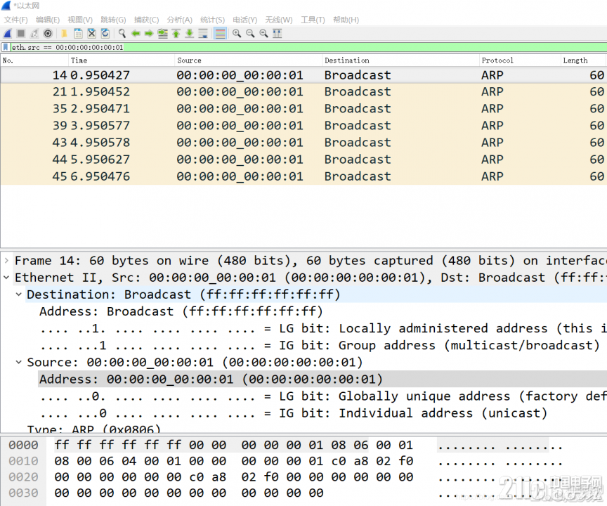

使用Keil编译,用JLink下载到STM32F407中,给开发板接上网线,用WireShark就可以在网口中观察到STM32每隔1秒钟向外发送ARP报文了,虽然这段报文几乎没有任何意义。
 楼主| keaibukelian 发表于 2019-7-4 09:38 | 显示全部楼层
我使用WireShark截图如下:
watermark,type_ZmFuZ3poZW5naGVpdGk,shadow_10,text_aHR0cHM6Ly9ibG9nLmNzZG4ubmV0L3Fpbmd3dWZlaXlhbmcxMjM0Ng==,size_16,color_FFFFFF,t_70.jpg
