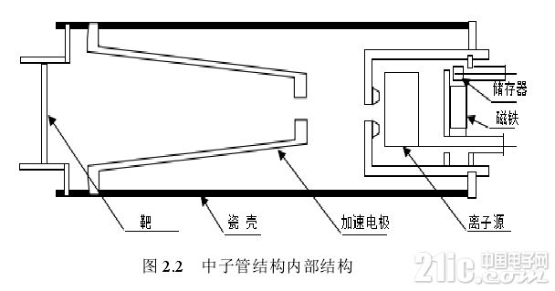

    中子发生器用于产生可调控的中子源,它的构成如图2.1所示,主要包括密
封中子管、中子发生器控制系统、控制台连接组件、电缆、上位机及其控制软件。
其中中子发生器控制系统包括主控电路、脉冲发生电路、数据采集电路、监测电
路、储存器电源、离子源电源和加速极电源驱动等[[30]。其中储存器为。-lf}恒流
源电源,离子源为0-3000V可调电源、高压源为0-130KV可调电源,且电源各
自独立,隔离调控。中子发生器本就是弱电控制强电的一个系统,通过产生的三
路低电压驱动电源来控制中子管的三路电源。

    储存器是中子管内调节管内气压的元件。储存器由吸氢能力强的粉末和加热
丝组成,它在一定温度下能够吸附一定量的氖氖气体,温度升高时放出,温度降
低时吸收[[32]。储存器的加热丝由金属徕钨丝制成,导热性能优越,可利用储存
器驱动电源来控制徕钨丝进行热量的调控,进而控制释放的气体量。
 楼主| wangjiahao88 发表于 2019-7-6 15:38 | 显示全部楼层
    2.2.2离子源
    离子源用来电离储存器释放出来的氖氖气体,它的电离能力和它自身的永磁
体磁性强度、电压大小和整体压强相关[[33]。通常稳定阳极电压和压强可以稳定
离子源电流,进而来稳定中子产额。
    2.2.3加速电极
    加速电极实际则为一个加速电场,主要用来加速离子源电离后的带电离子,
进而与靶进行核反应产生中子。
    2.2.4靶
    靶核是中子管内发生核反应的场所,当目标靶被加速的离子轰击时,会与吸
附在靶上的气体发生核反应产生中子[[34]

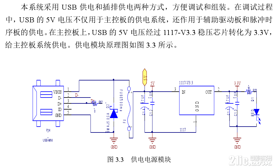

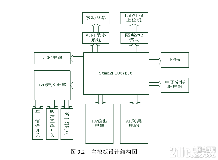

    主控板电路主要由供电电源、串口通信模块、Wifi模块、I/O输出模块、系
统计时模块、接口模块、AD数据采集和PWM输出模块构成,原理如图3.2所
不。
    各电路模块实现功能如下:
      C1)电源模块负责转化出主控板各个器件所需要的电压。
      C2)串口通信模块实现PC机与主控板之间的通信。
      (      3) Wifi模块实现了移动终端设备与单片机的无线通信方式。
      (4) I/O输出模块用于控制离子源开关、单一/复合开关和脉冲/直流开关,
是系统进行模式切换的必要工具。
      CS)系统计时模块用于实时记录脉冲中子发生器在线使用时间和中子管累
计使用时间。
      C6)接口模块为核心主控板与驱动板之间的连接口。
      C7) AD数据采集模块实现中子管各路电源的实时采集。
      C8) DA模块实现单片机对储存器、离子源、加速极三路驱动电源的调控。
 楼主| wangjiahao88 发表于 2019-7-6 15:54 | 显示全部楼层

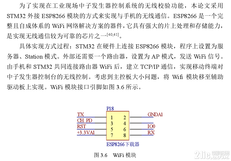

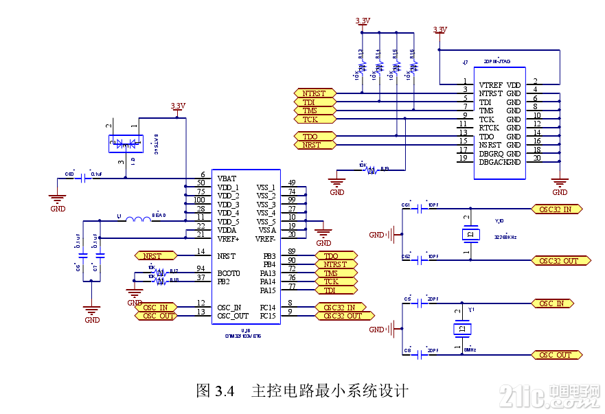

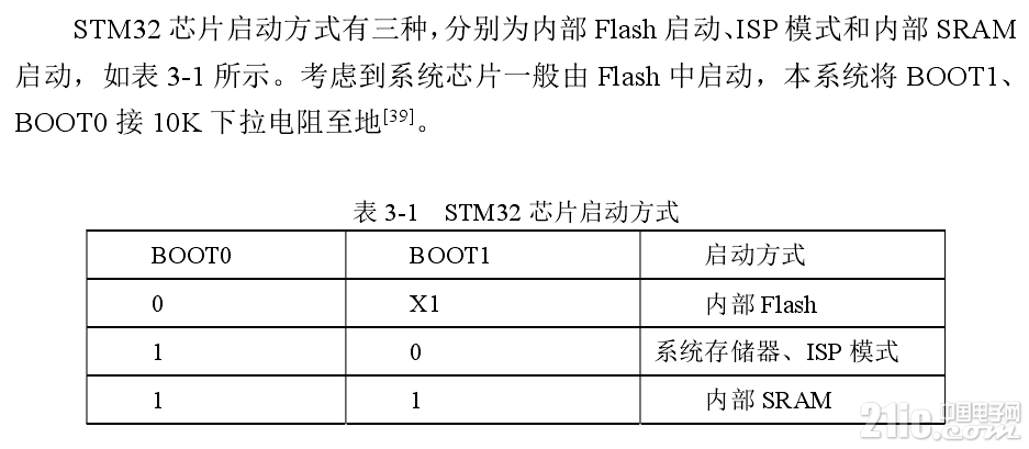

     主控电路最小系统电路设计如图3.4所示。在电源满足性能的要求下,最小
系统还需要外接三个模块,分别为8MHz晶振、32.768KHz晶振和下载器模块。
8M晶振提供单片机MCU的主频,用于系统时钟的设置,32.768KHz晶振用于
系统时钟芯片[[38]。此外,STM32还需要有下载程序的下载口,故系统设计了双
排针20PIN的下载口供ARM程序下载。
 楼主| wangjiahao88 发表于 2019-7-6 15:55 | 显示全部楼层

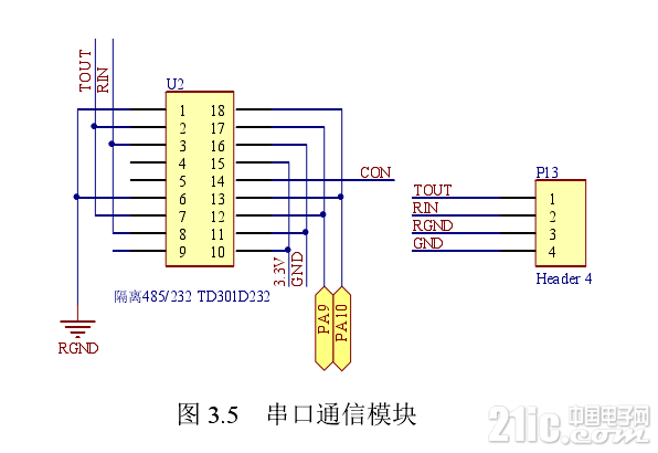

    在前几代的控制台设计中,通信部分采用MAX232或者MAX3232通信芯
片,但在实际工业控制现场,中子管的放电,使得控制台整个地的电位上升,导
致上位机电脑蓝屏,此时中子管将无法受到控制,系统异常。为了解决这个问题,
本系统将该芯片换为TD301D232H隔离232通信芯片,原理图如图3.5所示。
    TD301D232H模块,是一款隔离RS232通信模块,它可以将TTL电平转化
为232电平,实现串行通信的隔离。该模块使用方便简单,稳定性强,符合中子
发生器控制台设计的需要。

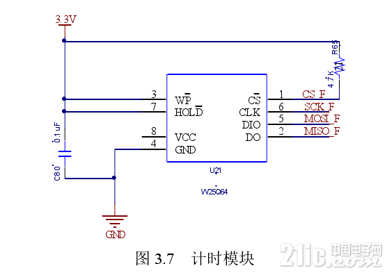

    在中子发生器测试过程中,操作人员需要实时记录中子发生器系统在线运行
时间和中子管的使用时间,这有助于后期系统的维护和中子管寿命的检测。本文
采用W25Q64这款芯片来实现此功能,该芯片是一个带有SPI通信的大容量Flash
芯片,拥有64Mb大小存储容量,它的擦写周期为lOW次,数据保存时长20年
[42]。在供电上,支持供电电压2.7-3.6V,可使用STM32内部供电。
    本系统采用STM32内置SPI接口SPI3对W25Q64进行读写操作,CS线接
了1 OK的上拉电阻至3.3V,保证系统默认情况下SPI通信无使能。W25 Q64外
围电路原理图如图3.7所示。
