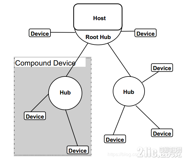

物理总线拓扑
USB上的设备通过分层星形拓扑物理连接到主机。 USB连接点由称为集线器的特殊类USB设备提供。 集线器提供的附加连接点称为端口。 主机包括称为根集线器的嵌入式集线器。 主机通过根集线器提供一个或多个附着点。 为主机提供附加功能的USB设备称为功能。 为防止圆形附件,分层对USB的星形拓扑进行排序。
可以将多个功能打包在一起,看起来是单个物理设备。 例如,键盘和轨迹球可以组合在一个包中。 在包装内部,各个功能永久地连接到集线器,它是连接到USB的内部集线器。 当多个功能与集线器组合在一个封装中时,它们被称为复合设备。集线器和连接到复合设备内集线器的每个功能都分配有自己的设备地址。 具有彼此独立控制的多个接口的设备被称为组合设备。 组合设备只有一个设备地址。 从主机的角度来看,一个复合设备与附加多个功能的独立集线器相同。
注意:协议中用两个单词分贝描述了复合设备和组合设备。其中,组合设备就是一个集线器下挂多个设备,但是只有一个设备地址。而复合设备虽然也是一个集线器下挂多个设备,每个设备都有自己的设备地址。
复合设备
组合设备
实际上,USB设备应该被视为不同的功能。多个功能可以被封装在一起形成一个物理设备。
复合设备其实就是几个设备通过一个USB Hub形成的单一设备,复合设备内的Hub和与Hub相连的各个功能会分配各自的设备地址。组合设备也就是具有多个接口的设备,每个接口代表一个独立的设备,但是组合设备只有一个设备地址。
采用复合设备方法开发多功能USB设备时,其开发过程同开发两种不同类型的USB设备相同,开发难度较低。

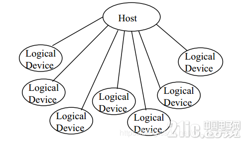

逻辑总线拓扑
当设备在分层星形拓扑中物理连接到USB时,主机与每个逻辑设备进行通信,就像它直接连接到根端口一样。。 即使大多数主机/逻辑设备活动使用此逻辑透视图,主机仍会保持对物理拓扑的了解,以支持处理集线器的删除。 删除集线器后,必须从主机的逻辑拓扑视图中删除连接到集线器的所有设备。
设备,配置,接口,端点的关系
一个设备通常有一个或多个配置;
一个配置通常有一个或多个接口;
一个接口通常有一个或多个设置;
一个接口有零或多个端点。
需要注意的是,驱动是绑定到USB接口上,而不是整个设备。所以一个设备的某个配置要有多个接口,主机这边就要有多个驱动。
