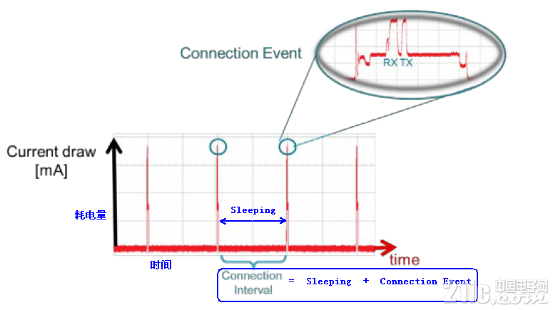

连接参数介绍
主设备和从设备建立连接之后,所有的数据通信都是在连接事件(Connection Events)中进行的。
尖刺的波就是连接事件(Connection events),剩下的Sleeping是睡眠时间,设备在建立连接之后的大多数时间都是处于Sleeping,这种情况下耗电量比较低,而在连接事件(Connection events)中,耗电量就相对高很多,这也是BLE为什么省电的原因之一。
每个连接事件(Connection events)中,都需要由Master发起包,再由Slave回复。
Master即主机,简称M;Slave即从机,简称S。抓包过程中看到的M->S或者S->M即主机到从机或者从机到主机。

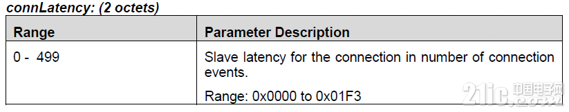

2.Slave Latency(从设备延迟或者从设备时延)
允许Slave(从设备)在没有数据要发的情况下,跳过一定数目的连接事件(Connection events),在这些连接事件(Connection events)中不必回复Master(主设备)的包,这样就能更加省电。
范围可以是0 ~ 499
