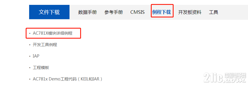

例程介绍
为了使工程师更加容易上手Autochips MCU。我们特意整理了详细的模块例程。
pwm_sample例程通过设置PWM_SAMPLE_SELECT宏定义参数来编译对应例程。详情参考代码。
#define PWM_SAMPLE_CAPTURE_FREQ              1  //例程1:PWM1输出PWM,PWM2 CH0捕获频率
#define PWM_SAMPLE_CAPTURE_DUTY              2  //例程2:PWM1输出PWM,PWM2捕获频率后捕获占空比(针对频率不变,占空比变化应用场景)
#define PWM_SAMPLE_OUTPUT_COMPARE            3  //例程3:PWM0输出比较模式
#define PWM_SAMPLE_BLDC_CONTROL              4  //例程4:在电机demo板上用六步方波开环方式控制电机运行
#define PWM_PHASE_SHIFT_OUTPUT               5  //例程5:PWM2 CH0,CH1互补输出,PWM2 CH2,CH3互补输出。PWM2 CH2相对CH0移相180度
#define PWM_SAMPLE_SELECT                        PWM_SAMPLE_CAPTURE_FREQ
更多模块例程详见官网

请问,有没有正交编码模式的demo?
RunningX 发表于 2019-11-26 17:00 | 显示全部楼层
zjsmilezzl 发表于 2019-11-26 16:32
请问,有没有正交编码模式的demo?
可以在官网下载motorapp(红圈的这个):http://www.autochips.com/cn/motor/index_48.aspx motorapp.PNG
打开该工程后,可以找到相关的配置代码:
脉冲计数的读取:

请教一下,这部分代码貌似是软解码方式?这款芯片能支持到多少速度、多少RPM的情况下可以使用?
RunningX 发表于 2019-11-28 15:17 | 显示全部楼层
zjsmilezzl 发表于 2019-11-28 15:04
请教一下,这部分代码貌似是软解码方式?这款芯片能支持到多少速度、多少RPM的情况下可以使用? ...
脉冲计数是可以通过寄存器的值读取的,你指的软解码是?具体能支持到多高转速,这是一个跟电机本身强相关的问题,不仅仅受限于芯片本身
