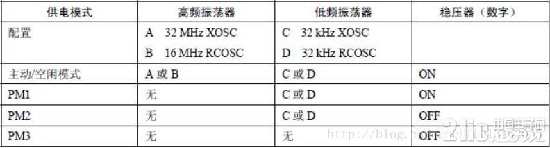

1.2 CC2530 工作模式介绍
1、概述
Zigbee 的特点就是远距离低功耗的无线传输设备,节点模块闲时可以进入睡眠模式,在需要传输数据时候进行唤醒,能进一步节省电量。
CC2530 有五种不同的运行模式(供电模式) ,叫做主动模式、空闲模式、PM1、PM2 和 PM3。主动模式是一般模式,而 PM3 具有最低的功耗。不同的供电模式对系统运行的影响见表,并给出了稳压器和振荡器选择。
表 1 不同的供电模式对系统运行的影响
==主动模式:==完全功能模式。稳压器的数字内核开启,16 MHz RC 振荡器或 32 MHz 晶体振荡器运行,或者两者都运行。32 kHz RCOSC 振荡器或 32kHz XOSC 运行。
==空闲模式:==除了 CPU 内核停止运行(即空闲) ,其他和主动模式一样。
PM1:稳压器的数字部分开启。32 MHz XOSC 和 16 MHz RCOSC 都不运行。32kHz RCOSC 或 32 kHz XOSC 运行。复位、外部中断或睡眠定时器过期时系统将转到主动模式。
==PM2:==稳压器的数字内核关闭。32 MHz XOSC 和 16 MHz RCOSC 都不运行。32kHz RCOSC 或 32 kHz XOSC 运行。复位、外部中断或睡眠定时器过期时系统将转到主动模式。
==PM3:==稳压器的数字内核关闭。所有的振荡器都不运行。复位或外部中断时系统将转到主动模式。
2、管理控制
所需的供电模式通过使用 SLEEPCMD 控制寄存器的 MODE 位和 PCON.IDLE 位来选择。设置 SFR 寄存器的 PCON.IDLE 位,进入 SLEEPCMD.MODE 所选的模式。来自端口引脚或睡眠定时器的使能的中断,或上电复位将从其他供电模式唤醒设备,使它回到主动模式。
当进入 PM1、PM2 或 PM3,就运行一个掉电序列。当设备从 PM1、PM2 或 PM3中出来,它在 16 MHz 开始,如果当进入供电模式(设置 PCON.IDLE)且 CLKCONCMD.OSC = 0 时,自动变为 32 MHz。如果当进入供电模式设置了 PCON.IDLE 且 CLKCONCMD.OSC = 1,它继续运行在 16 MHz。
