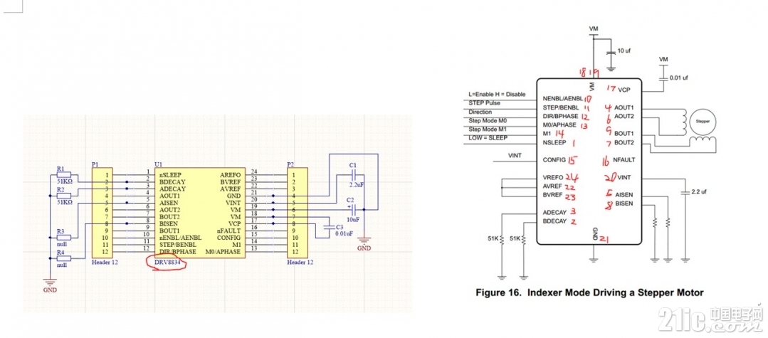

主控板用的是ST的 nucleo-F410RB 小白板。 驱动芯片用的是TI的DRV8834,驱动板是按照官方DRV8834的datasheet里的 typical application自己做的板子(附图是自己画的原理图和官方手册推荐的原理图对照,一模一样做的板子

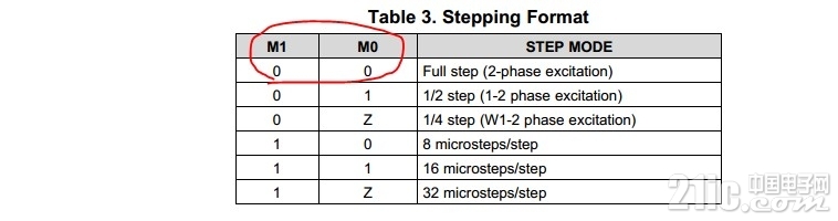

附图有DRV8834的控制时序图(附图有datasheet截图)。默认情况下,nENBL,STEP,DIR,M0,M1,nSLEEP 都是有下拉的(附图有功能方框图)M0 M1 ,我默认悬空为0,查手册table3为full step运行。
对于DRV8834驱动步进电机,都说只要给STEP引脚驱动频率就可以使步进电机转起来。可我这个接上线,我用万用表测,DRV8834有电压(我用的是小白板上的5V和GND)STEP端我用的是TIM9的channe 1 出的PWM,用示波器可以测出,但电机就是不转,连声音也没有,就像没有启动一样。请帮忙看一下。
 楼主| tcdbobo 发表于 2019-8-21 13:54 | 显示全部楼层
附上datasheet里的简易原理图  。DRV88334 我用的是  nucleo小白板上的5v, 现在电机不转 ,也没有声音,我考虑会不会 是驱动电流的问题。小白板的电流太小了。

一步步来,先看看波形对不对,即驱动时序对不对,
然后 考虑驱动能力方面的问题。
grant_jx 发表于 2019-8-22 15:08 | 显示全部楼层
你问STSPIN220我还能回答你,问TI的就真没使用经验了。这片子看你贴出的资料,只要外围硬件没缺啥零件,用I/O就可以控制的。确认DRV88334外围硬件没啥问题,看看你控制的GPIO是不是输出电流不够,该高的没高,该低的没低啊
