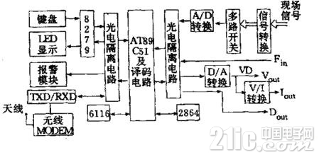

  现场仪表开发拟采用基于AT 89C51 的单片机开发系统作为核心, 主要监测现场三相电流、一相电压、功率因数及井口压力等, 正常情况下每500ms 巡检一次,每次把结果记录保存, 正常记录数据在现场仪表中可以循环记录185 天。同时还记录起停数据、异常数据、报警以及累计用电量等参数。基本电路结构如图1。

  中心站结构很简单, 主要包括: IPC 工业控制计算机1 台、打印机1 台、长时间UPS 电源1 台、25W 无线数传MODEM 1台及配套全向天线、声光报警系统、GSM 报警系统、配套控制及管理软件等, 系统结构框图见图2 的中心站部分。
  1. 3 系统结构
  该系统在安装结构上具有很大的灵活性, 既可以点对点通信, 也可以实现点对多点的分布式结构。不管是那一种使用方式, 现场安装结构是完全一样的。点对点结构主要用在边缘地区井, 当该井不能直接与中心站通信时, 则可以通过某个邻近井仪表系统进行中继传输, 既可实现邻近井数据相互通信传输, 也可实现主控室与现场的数据通信。点对点无线数据传输系统布置结构见图2。从微观的角度讲, 在某个时刻, 整个系统实际上是以点对点结构在运行的, 所以系统的规模也没有严格的限制, 理论上现场站点的数量是不受限制的。
