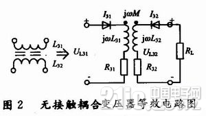

无接触耦合变压器工作原理
如图2所示,次级线圈的负载近似为纯阻性负载RL。初级线圈的电流为 201742552835864016.jpg ,两端电压为 201742552841627128.jpg ,次级电流为 201742552848303123.jpg 为初级电流在次级的感应电压值,为次级电流在初级线圈的感应电压值。根据图2中给出的电路的方向,可得初级、次级回路的方程为。
根据式(3),式(4),次级线圈L32等效为一个电流源。其中ω2M2/Z32称为次级反映阻抗,它是次级的回路阻抗通过互感反映到初级的等效阻抗。反映阻抗表示次级电路负载对初级电流的影响,直接反映了系统的功率传输能力。
次级电路分析
D1,D2和C5,C6构成升压整流电路。次级线圈L32等效为电流源电路,次级电流近似为正弦波。通过PSpice仿真分析,采用升压整流电路与全波整流电路相比,在额定负载条件下,无接触耦合变压器初级载流线圈L31电压峰值提高32%,带负载能力增加3倍多。
