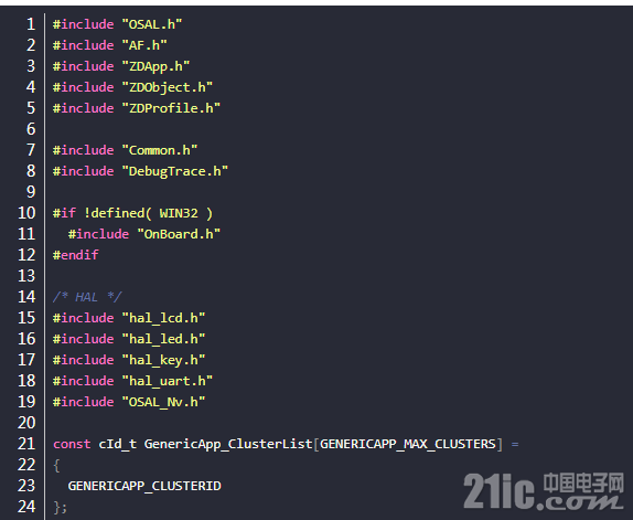

第 1-19 行包含一些相关函数的头文件
第 21-24 行GENERICAPP_CLUSTERID 为簇 ID 列表,消息发送和接收需要用的,如果定义多个簇 ID 就在这里增加,以前的实验我们已增加过了,这里只提一下。

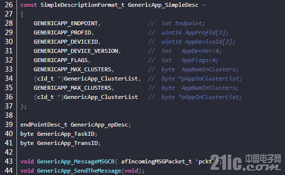

第 26-37 行简单描述符的定义,定义终端号、终端支持的设备 ID、设备描述的版本、终端支持的输入簇数目等信息,格式相对固定。
第 39 行 endPointDesc_t GenericApp_epDesc; //简单描述符。
第 40 行 byte GenericApp_TaskID; //osal 分配的任务 ID 随着用户添加任务的增多而改变。
第 41 行 byte GenericApp_TransID; //消息发送 ID(多消息时有顺序之分)

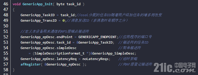

第 46-58 行 GenericApp_Init 函数,程序初始化部分都可写在此函数

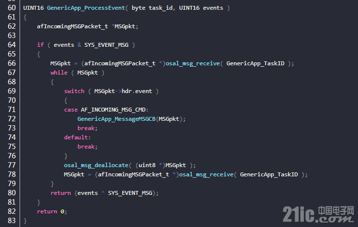

第 60-83 行事件处理函数。

const SimpleDescriptionFormat_t GenericApp_SimpleDesc =
  GENERICAPP_ENDPOINT,              //  int Endpoint;
  GENERICAPP_PROFID,                //  uint16 AppProfId[2];
  GENERICAPP_DEVICEID,              //  uint16 AppDeviceId[2];
  GENERICAPP_DEVICE_VERSION,        //  int   AppDevVer:4;
  GENERICAPP_FLAGS,                 //  int   AppFlags:4;
  GENERICAPP_MAX_CLUSTERS,          //  byte  AppNumInClusters;
  (cId_t *)GenericApp_ClusterList,  //  byte *pAppInClusterList;
  (cId_t *)GenericApp_ClusterList   //  byte *pAppInClusterList;
devStates_t GenericApp_NwkState;
void GenericApp_MessageMSGCB( afIncomingMSGPacket_t *pckt );
void GenericApp_SendTheMessage( void );

void GenericApp_Init( byte task_id )
    GenericApp_TaskID = task_id;
    GenericApp_NwkState=DEV_INIT;
    GenericApp_TransID = 0;
    GenericApp_epDesc.endPoint = GENERICAPP_ENDPOINT;
    GenericApp_epDesc.task_id = &GenericApp_TaskID;
    GenericApp_epDesc.simpleDesc
        = (SimpleDescriptionFormat_t *)&GenericApp_SimpleDesc;
    GenericApp_epDesc.latencyReq = noLatencyReqs;
    afRegister( &GenericApp_epDesc );

UINT16 GenericApp_ProcessEvent( byte task_id, UINT16 events )
    afIncomingMSGPacket_t *MSGpkt;
    if ( events & SYS_EVENT_MSG )
        MSGpkt = (afIncomingMSGPacket_t *)osal_msg_receive( GenericApp_TaskID );
        while ( MSGpkt )
            switch ( MSGpkt->hdr.event )
            case AF_INCOMING_MSG_CMD:
                GenericApp_MessageMSGCB(MSGpkt);
                break;
            case ZDO_STATE_CHANGE:
                GenericApp_NwkState = (devStates_t)(MSGpkt->hdr.status);
                if(GenericApp_NwkState == DEV_END_DEVICE)
                    GenericApp_SendTheMessage();
                break;
            default:
                break;
            osal_msg_deallocate( (uint8 *)MSGpkt );
        // return unprocessed events
        return (events ^ SYS_EVENT_MSG);
    return 0;
