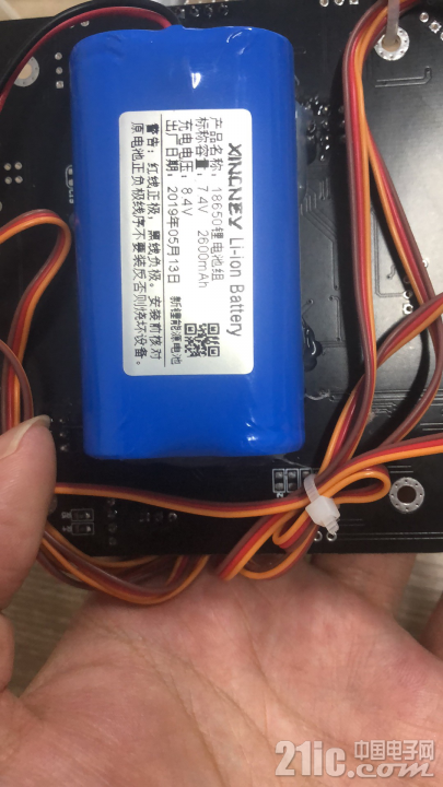

用两个18650串联的锂电池组7.4V供电,同时驱动8个SG90舵机,发现舵机一起转动时,电源指示灯闪烁,电压不稳定,驱动单个舵机没问题,查了一下资料有可能电流不够,我想知道到底是不是电流不够导致的,我的三端稳压源最大输出电流是1A,舵机单个电流80到100MA,求指教一下,怎么搞。
电压调到5V驱动的。  发表于 2019-9-7 17:19

可能是电池放电率太低了,换个松下或者三星的18650试试,
hu9jj 发表于 2019-9-8 09:52 | 显示全部楼层
应该是电池容量太低引起的,试试多组串并联增加供电能力。

2600mA的   应该不算低吧,比较普遍的

也可能电池组内置保护电路了
nyszx 发表于 2019-9-9 09:03 | 显示全部楼层
可能是电池自带的保护板动作了

负载电流过大导致的吗,只能更换电池,或者少驱动一些舵机了,驱动8个的时候,有时候舵机转动的角度都不对了

用万用表测量一下电流和电压波动就可以啊。没必要靠猜。
根据我的经验,最好检查一下你的三端稳压电路。

第一看看舵机电压是多少,第二看看电池最大支持大多电流放电,就是几c,你这个情况和电动工具的工况差不多,没有高放电率的电池,肯定会电压掉的很厉害

我用的是AMS1117转5V和3.3V的电路问题不大,经典接法,我看闪烁的特别快,万用表量不出来,没有示波器,想办法借个示波器再试试,谢谢回复

哎,淘宝淘的,没标放点能力,也查不到,现在看是电流供应不足可能性比较大,我先少驱动几个舵机试试,可行,在研究换个放点能力强的电池
henry42 发表于 2019-9-10 13:31 | 显示全部楼层
感性负载启动电流很大的,可以尝试在舵机端加个电容试试
