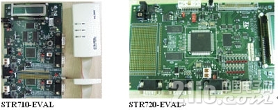

  图1. 评估板

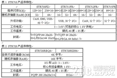

  STR7系列单片机有三个子系列,即STR710、STR720和STR730。以下是他们的共同特性,表一和表二列出了STR710和STR720系列的主要参数。

表 1. STR710产品和特性

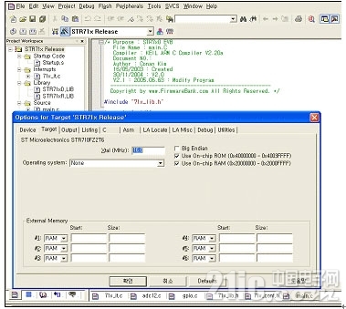

图3. 在KEIL的ARM开发环境下使用STR71x LIB

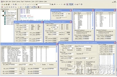

  - 将仿真和调试环境与STR7的结构和程序库紧密地结合起来,为工程师的调试尤其是初学者的学习提供了极大的便利。在KEIL的操作界面上,使用者可以清楚地看到STR7的结构,包括存储器的映像、寄存器的分配、外设的排列、外设寄存器的定义、中断的优先级管理等,涉及几乎所有STR7的内部器件。
  图 4. 在KEIL的开发环境下所看到的STR7

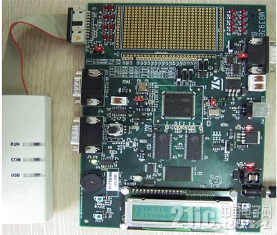

  - KEIL的开发环境是一个设计友好的图形界面,使用STR7的评估板和KEIL提供的JTAG硬件仿真器ULINK,工程师可以实时地察看外设寄存器和存储器的内容以及中断响应的情况,还能够观察输入输出端口的状态;更重要的是,在这个环境下,可以在C源程序的级别设置执行断点设置、单步执行、跳跃执行或连续执行等多种程序调试的操作。同时,KEIL开发环境可以直接执行对STR7内部闪存的烧录。
  图5. STR710评估板与KEIL的ULINK硬件仿真器的连接示意
