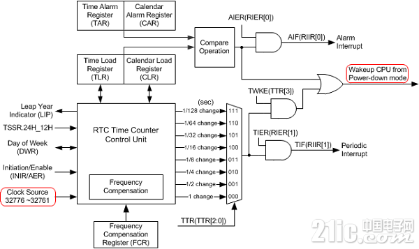

[技术问答] 实时时钟(RTC)控制器的时钟源为何?
 楼主| 天灵灵地灵灵 发表于 2019-9-30 21:19 | 显示全部楼层 |阅读模式
实时时钟(RTC)的时钟源由外部的LXT提供,因在掉电模式下LXT依然是可运行的,故实时时钟可在掉电模式下工作,並且也可从掉电模式唤醒CPU。 42345d9200dce8608.png
643757107 发表于 2019-9-30 21:36 | 显示全部楼层
LXT是哪个?
643757107 发表于 2019-9-30 21:37 | 显示全部楼层
32768吗?
