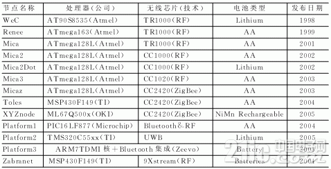

  由于具体的应用背景不同,目前国内外出现了多种无线传感器网络节点的硬件平台。典型的节点包括Mica系列、Sensoria WINS、Toles、μAMPS系列、XYZnode、Zabranet等。实际上各平台最主要的区别是采用了不同的处理器、无线通信协议和与应用相关的不同的传感器。常用的无线通信协议有802.11b、802.15.4(ZigBee)、Bluetooth、UWB和自定义协议;处理器从4位的微控制器到32位ARM内核的高端处理器都有所应用。还有一类节点是用集成了无线模块的单片机,典型的是WiseNet。典型无线传感器网络节点如表1所列。

  处理器单元是传感器网络节点的核心,和其他单元一起完成数据的采集、处理和收发。EM6603是4位微控制器,功耗很低,但处理能力也非常有限。Berkerly大学研制的Mica系列节点大多是采用Atmel公司的微控制器。其中,Mica2节点采用Atmel增强型微控制器ATmega128L。该微控制器拥有丰富的片上资源,包括4个定时器、4 KB SRAM、128 KB Flash和4 KB EEPROM,拥有UART、SPI、I2C、JTAG接口,方便无线芯片和传感器的接入;有6种电源节能模式,方便低功耗设计。采用该处理器的另外一个优点是: 编译器很多,其中GCC(WINAVR)是完全免费、开放的软件。由于以上优点和Mica2节点的影响,在实际的无线传感器设计中应用很多。但是从低功耗角度来讲,该芯片并不是最佳选择。
  如表1所列,就低功耗而言,MSP430F1xx MCU系列提供业界较低的电流消耗,工作电压为1.8 V,实时时钟待机电流的消耗仅为 1.1 μA,而运行模式电流低至 300 μA (1 MHz),从休眠至正常工作整个唤醒过程仅需6 μs。PIC系列微控制器也有低功耗的产品问世。Toles节点和ZebraNet节点就是采用MSP430系列的微控制器,功耗非常低。在某些数据量大的应用中,高端的处理器也有应用。例如μAMPS1节点采用StrongARM处理器SA1110,功耗为27~976 mW。该处理器支持DVS节能,可以降低功耗450 mW左右;关掉无线模块功耗可以降低300 mW。μAMPS2采用的处理器是DSP。XYZnode采用的处理器是OKI公司的ARMTDMI内核的ML67Q5002,该处理器也支持DFS(动态频率调节),工作电流为15~72 mA,频率为1.8~57.6 MHz。
表1  典型无线传感器网络节点

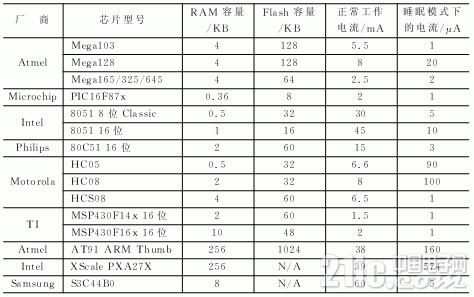

  从处理器的角度看,无线传感器网络节点基本可以分为两类: 一类采用以ARM处理器为代表的高端处理器。该类节点的能量消耗比采用微控制器大很多,多数支持DVS(动态电压调节)或DFS(动态频率调节)等节能策略,但是其处理能力也强很多,适合图像等高数据量业务的应用;此外,采用高端处理器来作为网关节点也是不错的选择。表2中最后3款处理器是ARM内核的处理器,功耗明显比低端微控制器高很多。另一类是以采用低端微控制器为代表的节点。该类节点的处理能力较弱,但是能量消耗功率也很小。在选择处理器时应该首先考虑系统对处理能力的需要,然后再考虑功耗问题。
表2  各种常见的微控制器性能比较

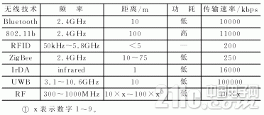

  可以利用的传输媒体有空气、红外、激光、超声波等,常用的无线通信技术有: 802.11b、802.15.4(ZigBee)、Bluetooth、UWB、RFID、IrDA等;还有很多芯片双方通信的协议由用户自己定义,这些芯片一般工作在ISM免费频段,如表3所列。利用激光作为传输媒体,功耗比用电磁波低,更安全。缺点是: 只能直线传输;易受大气状况影响;传输具有方向性。这些缺点决定这不是一种理想的传输介质。红外线的传输也具有方向性,距离短,不需要天线。芯片83F88S是一种符合IrDA标准的无线收发芯片。UWB具有发射信号功率谱密度低、系统复杂度低、对信道衰落不敏感、安全性好、数据传输率高、能提供数cm的定位精度等优点;缺点是传输距离只有10 m左右,隔墙穿透力不好。802.11b因为功耗高而应用不多,Bluetooth工作在2.4 GHz频段,传输速率可达10 Mbps;缺点是传输距离只有10 m左右,完整协议栈有250 KB,不适合使用低端处理器,多用于家庭个人无线局域网,在无线传感器网络中也有所应用。在无线传感器网络中应用最多的是ZigBee和普通射频芯片。ZigBee是一种近距离、低复杂度、低功耗、低数据速率、低成本的双向无线通信技术,完整的协议栈只有32 KB,可以嵌入各种设备中,同时支持地理定位功能。以上特点决定ZigBee技术非常适合应用在无线传感器网络中。
表3  应用于无线传感器网络的无线通信技术

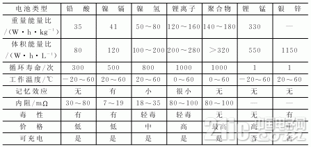

  按照能否充电,电池可分为可充电电池和不可充电电池;根据电极材料,电池可以分为镍铬电池、镍锌电池、银锌电池和锂电池、锂聚合物电池等。一般不可充电电池比可充电电池能量密度高,如果没有能量补给来源,则应选择不可充电电池。在可充电电池中,锂电池和锂聚合物电池的能量密度最高,但是成本也比较高;镍锰电池和锂聚合物电池是唯一没有毒性的可充电电池。常见电池的性能参数如表5所列。无线传感器网络节点一般工作在户外,可以利用自然能源来补给电池的能量。自然界可利用的能量有太阳能、电磁能、振动能、核能等。由于可充电电池的次数是有限的,而且大多数可充电电池有**效应,因此利用自然界的能量不能频繁对电池充电,否则会大大缩短电池的使用寿命。
表5  常见电池的性能参数
