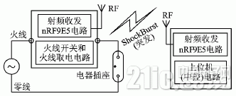

  传统的机械式墙壁开关,是一开一关的简单控制方式,且大多是在86型暗盒上实现的。要想在86×86×50的暗盒里实现射频遥控开关,就必须考虑到几个因素:86型暗盒的空间;只有1根火线,无零线,不能再布线;不能影响被控电器原功能的使用;1个遥控器(即上位机中央集成控制系统)实现对多个开关终端控制(一对多),并且与其他遥控器不能发生冲突。
  基于上面必须考虑的几个因素,提出一种无线射频解决方案,采用内置增强型51兼容的单片机集成一体化射频芯片nRF9E5来实现一对多功能;在单一火线上实现开关控制和为控制系统提供电源,构成一个低成本、适合装入86型暗盒,无须任何改装,无须附加任何外围器件的单线制射频遥控开关系统。图1所示的主框图,突破了传统电工产品单线制(即无零线)供电方式的限制,所有射频遥控开关都是按照电工安全规范布线(即零线不入开关),彻底解决了单线制接入技术。
图1  单线制射频遥控开关主框图

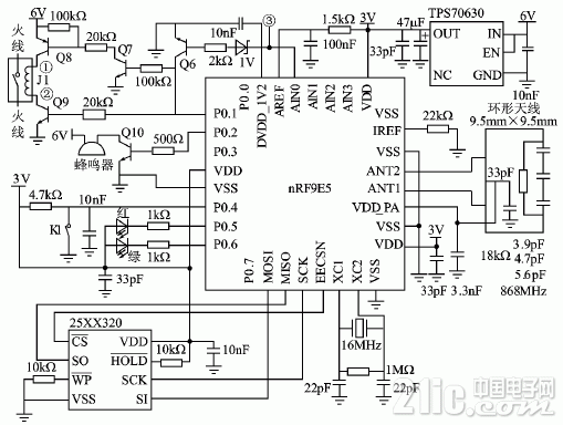

1.3  nRF9E5外围电路设计
  根据单线制火线开关的实际需要,nRF9E5的外围电路设计如图3所示。
  由图3可知,nRF9E5的专有外围电路——9.5 mm×9.5 mm环形天线电路(868 MHz)、25XX320 EEPROM电路、TPS70630电源转换电路,就可完成nRF9E5控制数据的射频接收和发送。火线开通和切断由nRF9E5的P0.1来控制,开关工作状态红绿指示灯则由P0.5、P0.6提供。图2中的取样电阻R1输出③经10nF电容滤波后,一方面作为模拟电压送到nRF9E5的AIN0输入端,经A/D转换为数据Data。绿指示灯闪烁频率f=Data*Pre(Pre为取样取整参数,使f=0.5 Hz~16 Hz),表示被控电器的负载轻重;另一方面当负载过重或有短路现象时,R1输出③使1 V稳压管击穿,Q6饱和,Q8、Q9截止,J1切断;同时使P0.3触发INT0中断(图3未画出),P0.2输出1 kHz方波使蜂鸣器报警,绿指示灯灭,红指示灯以16 Hz(最高)闪烁。
  K1为自弹起开关,与外面板连在一起,保留原机械开关的手动功能。当按动开关K1时,P0.4(即INT1中断输入)为低电平触发INT1中断,进入INT1中断服务程序,决定J1的开通还是断开。
  86型面板最大可装3个面板开关,P0.0和P0.7控制另外2个同类型的继电器J2、J3,另外2个面板K2、K3使用P1口的低2位(图3未画出),通过寄存器SPI_CTRL来控制功能间的切换。
