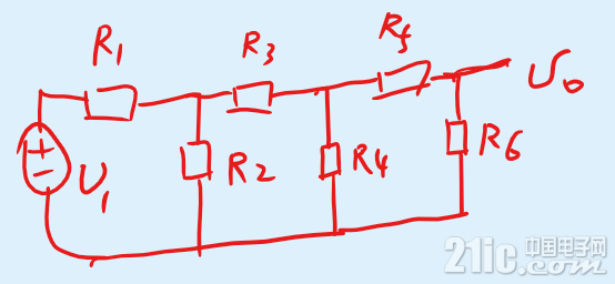

日常生活中常说某人考虑问题时,喜欢一条道走到黑,不知拐弯周全的考虑,此人就是一根筋思想。
模拟电路中也有个一根筋分析技术,一般来说,可以现学现会,而且还很实用。
这个技术的基本出发点,就或者说是要求,就是熟练运用初中物理中所说的分压和分流公式:
基本的分压分流公式熟练后,可以拿略微复杂一点的电路来练练手了,请根据分压分流公式,写出输出电压vo表达式:
连续使用分压分流公式,可得:
