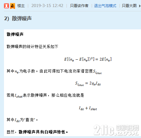

我前段时间给了个课程目录,有人说目录内容教科书上都有,据此得出“内容重复”的结论,没必要看。
现在随便举个例子,关于散弹噪声,本坛有个帖子:
百度百科上也有相关介绍:
如果你事先不熟悉的话!你能看懂这都是什么意思吗??
上面第一个图,明显是数理统计教材上的,几乎没有什么实用价值(原因,后面我们会说)!

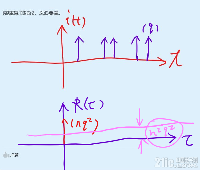

 楼主| xukun977 发表于 2019-10-9 08:45 | 显示全部楼层

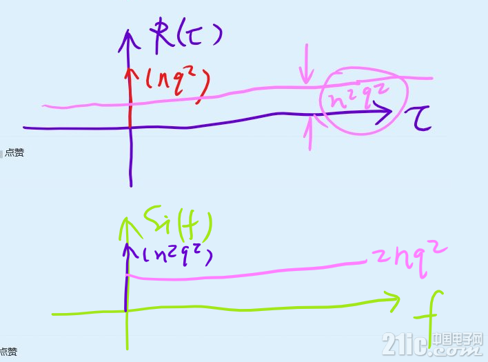

第一步,理想化建模。
假设PN结中的电流是狄拉克函数,尽管时间t趋于零,我们仍认为其面积=电流×时间=电荷q
容易计算出当tao=0时,自相关函数面积=nq^2,这里的n是平均每秒的脉冲个数。
当tao≠0时,是个常数!
进而可计算出频谱密度为:

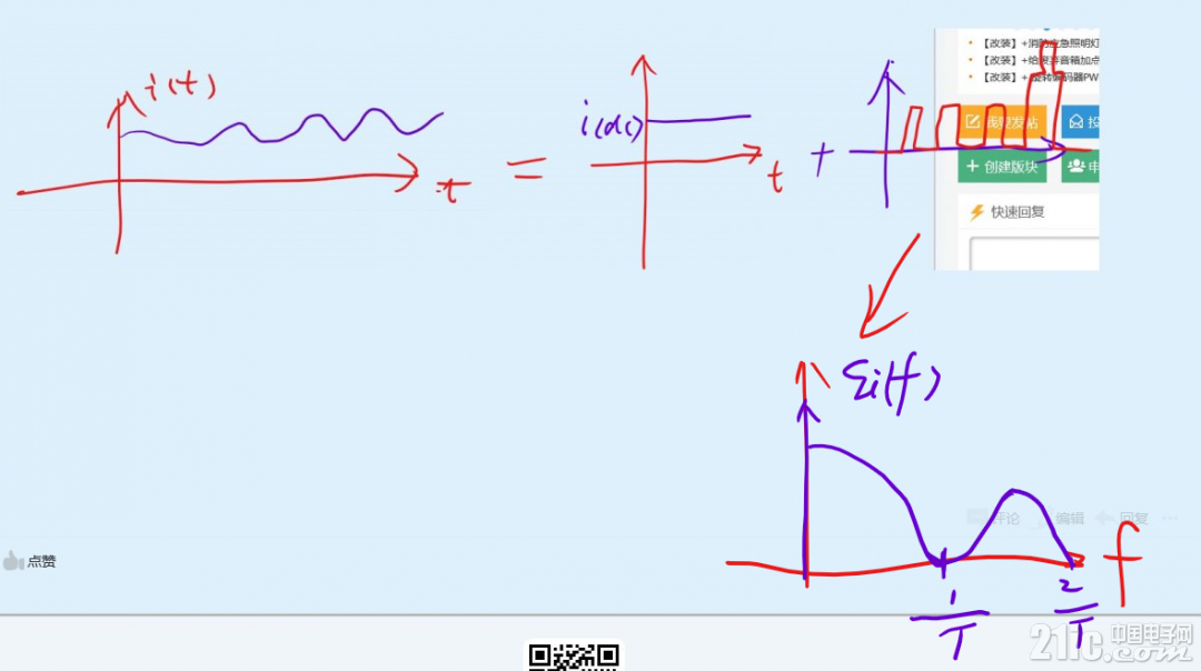

 楼主| xukun977 发表于 2019-10-9 08:57 | 显示全部楼层
上面的情形太理想,没有实用价值。
实际的直流电流波形,类似于这种情况:
有点类似开关电源理论中的“小纹波近似”,上图可近似分解为直流和幅度较小的矩形波叠加:
关于矩形波的频谱,信号与系统书上必说,门函数幅值的平方如下图:
这个结果,就具备一定的实用价值了,理想的白噪声谱是不可能的。
