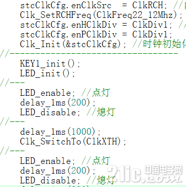

 楼主| lacha 发表于 2019-10-10 11:16 | 显示全部楼层
上电只在内部震荡时闪了一下,就卡死在Clk_SwitchTo(ClkXTH)里. 使用内部震荡时是完全根据手册和例程的,完全没问题.

 楼主| lacha 发表于 2019-10-10 11:21 | 显示全部楼层

star262933 发表于 2020-11-3 20:39 | 显示全部楼层
Clk_SwitchTo(ClkXTH) 卡在这里可能是 晶振引脚接错了,有高频引脚和低频引脚 是分开的。你搞定了吗

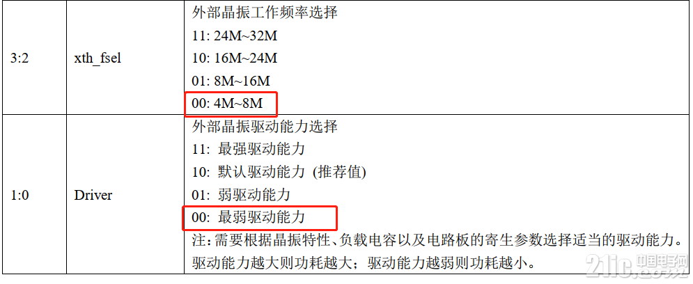

martinhu 发表于 2020-11-10 14:22 | 显示全部楼层
查询无结果 发表于 2020-11-10 13:03
我昨天也调试了很久,按照给的流程切换到外部8M的晶振,一直不能稳定,不知道是什么情况 ...
你这是哪一颗芯片,8M的时候,一般建议选最弱的设置,如果还不行,外部要加限流电阻了……
查询无结果 发表于 2020-11-10 15:25 | 显示全部楼层
感谢解答,晚上我回去试试最弱驱动能能力
查询无结果 发表于 2020-11-10 19:05 | 显示全部楼层
果然还是不行,你那边试过可以吗?可以给个历程吗?

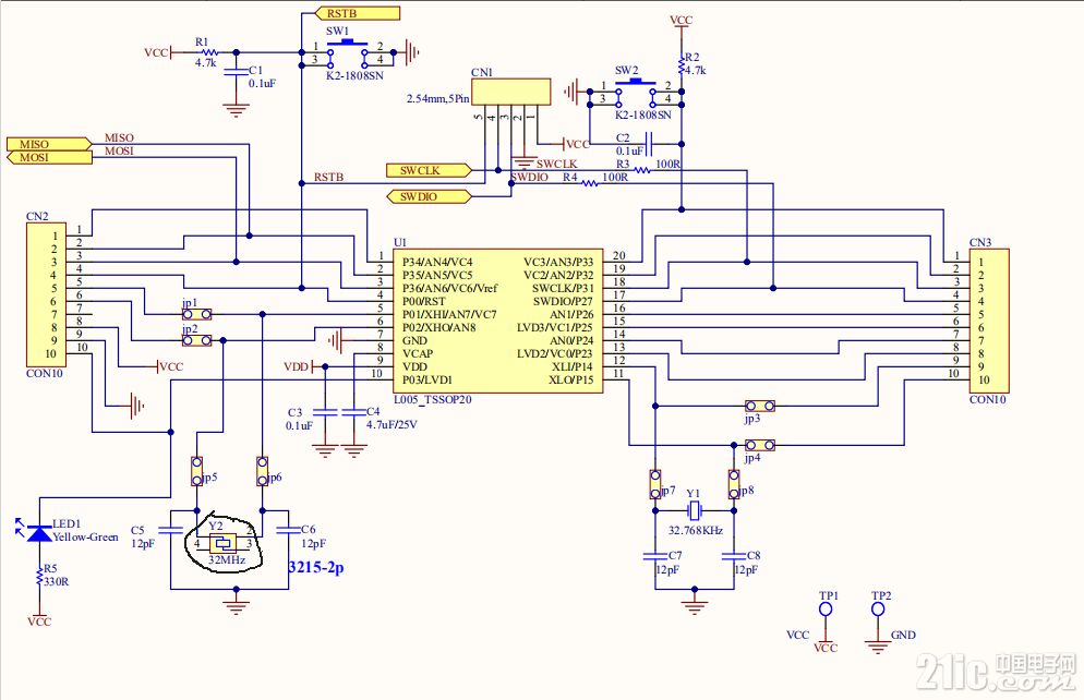

smartpower 发表于 2020-11-10 21:00 | 显示全部楼层
谈晶振请贴原理图,PCB图,晶振手册
rickluo 发表于 2020-11-12 10:10 | 显示全部楼层
原理图,晶振位置,如上,请高手帮忙指点!
