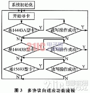

2 读卡器的软件设计
设计好硬件平台之后,就需要设计系统的软件模块。在软件模块设计中STCllF32XE单片机和 TRF7960之间的模拟通信是最关键的一步,因为只有打通了底层通信的关键环节,STCllF32XE才能进一步通过控制TRF7960实现读/写卡的基本操作。为了实现这一步,首先要弄清楚TRF7960的读写时序。本设计采用的是8位并行模拟总线接口方式,在此方式下TRF7960的读写时序如图2 所示。
起始条件是CLK为高,然后先发送8位地址,再发送数据。发送格式在时钟的下降沿进行发送,当CLK为高时,在A/D有1个下降沿,表示结束。根据该时序图可以写出STCllF32XE单片机从TRF7960读/写1个字节的C语言实现代码:
STCllF32XE单片机主要就是通过调用这两个最基本的函数来实现对TRF7960进行复杂的读/写控制的。采用模拟总线通信方式的最大好处就是用C语言写的代码很容易移植到不支持总线扩展的各种单片机上,增加了软件模块的可复用性和可移植性。
打通了底层通信的关键环节之后,就可以一步一步地编写调试各个软件模块。图3是读卡器多协议自适应功能软件模块流程。
