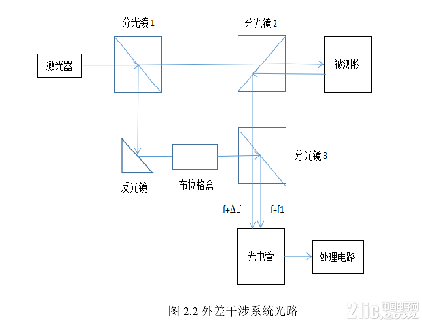

    从上面光路结构与工作原理上分析可以看出零差干涉系统与外差干涉系统都
有各自的优缺点。零差干涉的光路系统原理简单、性价比高、便携化程度高[f}l,但
其测量精度较低、受环境影响大、对激光光源稳定性要求高。外差干涉系统虽说
分辨率高,稳定性好,但其光路系统结构复杂,成本高,测量范围有限[f1}3}1。从现
代工业对微振动测量日趋重视的角度出发,采用零差干涉系统进行微振动测距设
计更符合中小企业对微振动测距仪廉价、高效、便捷的需求。

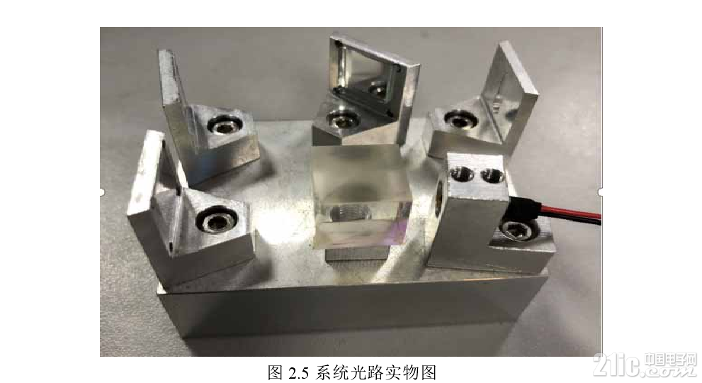

    考虑到测量仪设计遵循轻便小型化且可长时间稳定工作的原则,所以在光源
选型时必须选择体积小、稳定性好、抗干扰能力强,节能性能高的激光器。在本
光路系统中选用的激光器是日本滨松的半导体激光器,其干涉直径为6mm,额定
电压为3v,核定激光焦距为25mm,激光波长约为650nm(红色),发射功率150mW,
出光功率SmW,工作电流4mA,可连续工作2000小时以上。

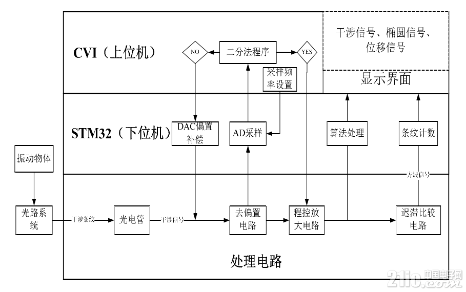

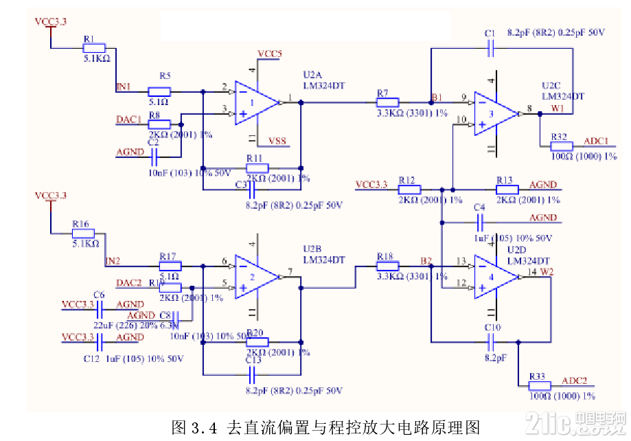

    因为STM32可采样信号幅值在。-3.3V之间,所以为使采样到的干涉信号处在
可测量范围内,往往通过控制STM32的DAC输出将偏置电压调到中间值1.65V
左右,这样既满足了测量要求,又为后续程控放大电路实现提信号放大提供了条
件。
