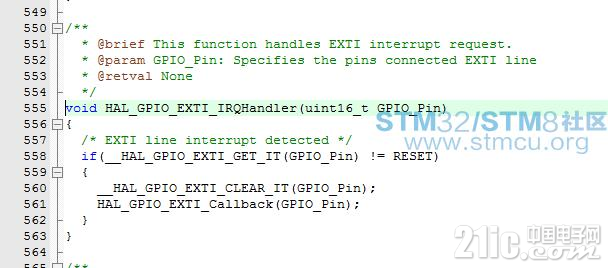

我学51时候需要自己清中断标志的,看了例子发现没。
 楼主| 玛尼玛尼哄 发表于 2019-10-17 08:49 | 显示全部楼层
如果你用的是HAL库,那么库已经帮你清除标志位了,你只需要自己补全那些回调函数就可以了
 楼主| 玛尼玛尼哄 发表于 2019-10-17 08:50 | 显示全部楼层
所以回调函数就是用于自己实现中断函数执行内容的部分。
理解了这个,对STM32的回调也就更懂了。

我没有自己清除过
木木guainv 发表于 2019-11-14 08:21 | 显示全部楼层
用系统生成的例子是不用手动清除中断标志位的
xiaoqizi 发表于 2019-11-14 08:25 | 显示全部楼层
应该不用手动做这个工作
wowu 发表于 2019-11-14 08:32 | 显示全部楼层
不用的  这个跟51不一样
wakayi 发表于 2019-11-14 08:36 | 显示全部楼层
不用担心 不用手动的
