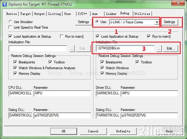

2.2 配置JLINK的初始化配置文件
将下面文件放置在你的工程下,并取任意名称,这里笔者取名为 STM32DBG.ini

 楼主| comparison 发表于 2019-10-18 15:39 | 显示全部楼层
这里对这个文件做简单的解释,
_WDWORD(0xE0042004, 0x00000027); // DBGMCU_CR
这一句表示想 0xE0042004地址处写入 0x000000027,这个寄存器是各个位表示的含义在注释中给出了详细的解释。 0x27即表示
        BIT0 DBG_SLEEP
        BIT1 DBG_STOP
        BIT2 DBG_STANDBY
        BIT5 TRACE_IOEN
注意,要使用ITM机制,必须要打开BIT5。
打开MDK工程,按照下图修改。
 楼主| comparison 发表于 2019-10-18 15:40 | 显示全部楼层

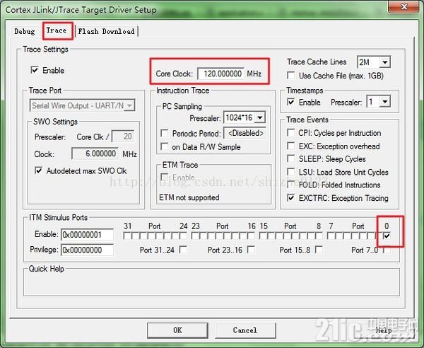

2.3 MDK中对JLINK的配置
下图中注意两点
1). 这里的CoreClock是120M,因为笔者使用的是stm32F207VG这款芯片,并且时钟配置为120M,所以这里填入120M,如果你使用stm32F10x,时钟配置成72M,那么这里需要填入72M。即需要跟实际情况保持一致。
2). 最后一定要将 0处打勾,并将其他bit位上的勾去掉,最好与此图保持一致,除CoreClock外。
